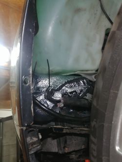

    Podgrzewacz płynu chłodzącego 12V - jak zrobić włączanie od obrotów Mam a6c5 3,0 i zastanawiam się nad zamontowaniem podgrzewacza bo w tej chwili z rana przełącza się po 2 km a parownik mam na długim wężu bo w nadkolu.zalacza mzdjecia jak to wygląda. I mam 2 problemy.
    1 to nie mam pojęcia gdzie to zamontować bo najlepiej koło parownika ( tak mi się wydaje ) a miejsca brak...
    2. Jakbym go upchnął gdzieś od dołu to skąd mam wiedzieć na którym wężu? Jak rozumie. Jeden jest dopływ a drugi odpływ. Podgrzewacz płynu chłodzącego 12V - jak zrobić włączanie od obrotów Podgrzewacz płynu chłodzącego 12V - jak zrobić włączanie od obrotów
    Kolego, a nie łatwiej korzystać z ogrzewania postojowego które jak widać masz już zamontowane?

    marcin_wr
    Strumien swiadomosci swia napisał:
    Na fotkach widać webasto, więc po co montaż podgrzewacza?
    Mam 2,8 i przełącza mi się po minucie po odpaleniu . Tak że jak pisałem zmień temp przełączenia na 15'C !!!!
    Długość węży nie ma znaczenia przepływ płynu jest ogromny.

    turo204
    Żeby działało to było by rewelacyjnie.
    Natomiast nie działa. I myślę że byłby wygodniejszy podgrzewacz bo sam załączał by się po odpaleniu a nie grzebać w komp żeby odpalić albo myśleć o ktorej będę jechał gdzieś żeby nastawić godzinę.

    turo204
    Dziwna sytuacja. Zrobiłem diagnostykę i wszystko na zielono. Więc odpaliłem i ku mojemu zdziwieniu grzeje jednak.
    Z tydzień temu nastawiłem timerem żeby na 15 minut się załączyło przed wyjściem do pracy to nic ciepłej nie było.
    Więc rezygnuje z dogrzewania elektrycznego tylko idę w Webasto.
    Pewnie będę musiał inny temat założyć ale zapytam tutaj.
    Czy Webasto będzie miało taka sama skuteczność co dogrzewanie elektryczne? Jakby np odpalało się przy rozruchu silnika?
    Czy Webasto może grzać jak silnik pracuje?
    No i muszę jakoś pilot czy coś ogarnąć żeby załączać z okna chociaż.
