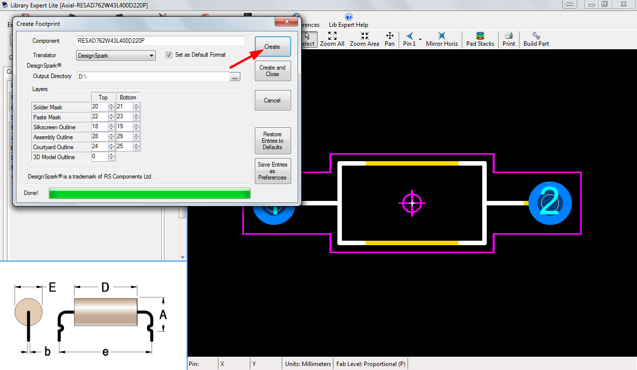

    Library Expert Lite - brak wygenerowanych danych na dysku D:
    Próbuję wygenerować bibliotekę z użyciem Library Expert Lite. Niby jest generowana (lokalizacja ustawiona na d:\). Niestety na dysku ani śladu po wygenerowanych danych.
    Powinienem o czymś wiedzieć?
  • #2 14108383
    MES Mariusz
    Poziom 36  
    Build part działa o ile Library Expert Lite jest zainstalowany w sposób konwencjonalny. Jeśli jest to aplikacja portable utworzona za pomocą cameyo, biblioteki nie da się zapisać (na dysku nie będzie po niej śladu.
    Tak więc utworzyłem sobie bibliotekę zgodną z IPC, tyle, że jako output dla DesignSpark-a dostałem plik dsl (RESAD762W40L400D175P.dsl). A DS6.1 jeśli dobrze widzę, tego formatu nie obsługuje.
