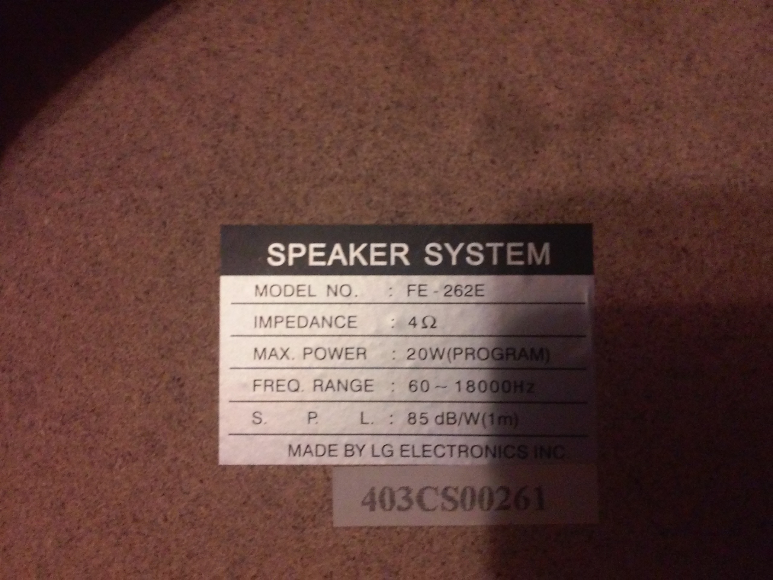

    Witam. Niedawno kupiłem radio do samochodu ciężarowego(wywrotka) radio kupiłem na Allegro za 80 zł z przesyłką (moc wyjściowa max 4x50W) , w samochodzie mam ogólnie 2 głośniki i jak dla mnie jest trochę za cicho a jak chce pod głosić na max to charczy i pomyślałem aby dodać dwa dodatkowe głośniki , a że posiadam starą wieże LG(z 2004 roku) której nie używam i posiadam od nie kolumny które ładnie grały to moje pytanie brzmi czy głośniki z kolumn mogę dać do tego samochodu czy raczej się nie nadawaj ?
    W załączniku dodaje tabliczkę jak jest z tyłu na kolumnach
    Czekam na odpowiedz

    Same kolumny jakoś będą grać, ale jeśli wyciągniesz jeden głośnik, a w środku był filtr, to po podłączeniu będzie charczał strasznie. Ogólnie lepiej poszukać tanich głośników.
    Wynika z niej że są to kolumny 4Ω , radio zapewne wymaga 8 Ω. Dodatkowo ich moc jest za mała. Takie zestawienie jest mało korzystne i niebezpieczne dla radia i kolumn.
    Skoro oryginalne charczą, warto zobaczyć w jakim są one stanie, czy przypadkiem membrana nie jest uszkodzona.
    Praktycznie każde radio samochodowe przystosowane jest do podłączenia głośników 4-omowych a moc ich wzmacniaczy wynosi realnie nie więcej jak 12-16W na kanał :D
    Czyli te głośniki z kolumny by dały radę ?
    czy jak w instrukcji pisze że radio ma moc max 4x50w to gdy podłączę np. głośniki 80w to radio się spali czy da radę ? I czy radia samochodowe są 4 czy 8 omowe ?

    Spalić, to jedynie możesz głośniku od przesterowanego sygnału, który możesz podawać z radia które de fakto - jest za słabe. Grać jakoś będzie, ale bez rewelacji. Najlepszym rozwiązaniem, jest kupić osobny wzmacniacz do głośników w drzwiach.
