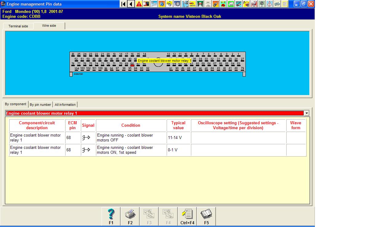

    Witam .
    Poszukuje pinologi , schematu ECU Ford Mondeo1,8.
    Najpierw mi padlo sterowanie pom-pom paliwa a teraz wentylator startuje nawet jak jest zimny.
    Pzdr Mirek
  • #2 14074383
    MARIUSZ R
    Mamy zgadywać która generacja i typ silnika?
  • #3 14074463
    szklarska
    Silnik 1,8 benzyna moc 125 .produkcja 2001.
    Zależy mi na linach od sterowania przekaźnikiem po.paliwa oraz sterowanie wentylatora chlodnicy.
    Dziękuje
    Dziękuje
  • #4 14074645
    MARIUSZ R
    Wentylator chłodzący :17 i 68
    Przekaźnik pompy paliwa przez przekaźnik główny i pin 54. Między przekaźnikiem a pompą paliwa masz czujnik bezwładnościowy (uderzeniowy). Jeżeli była stłuczka to mógł zadziałać i rozłączył pompę paliwa.
  • #6 14074711
    szklarska
    Ok dzięki.
    Jak podań minus na przekaźnik pompy to dziala.Wiec to brak sterowania z ECU.
