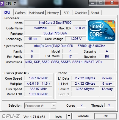

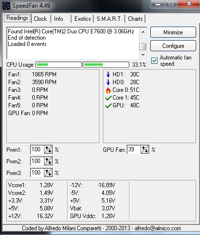

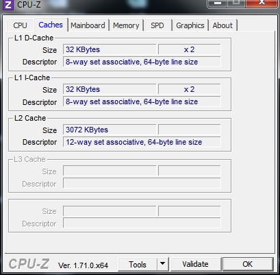

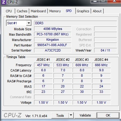

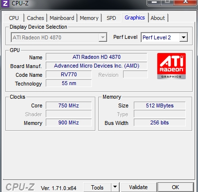

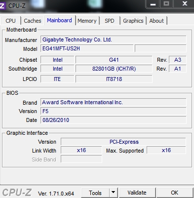

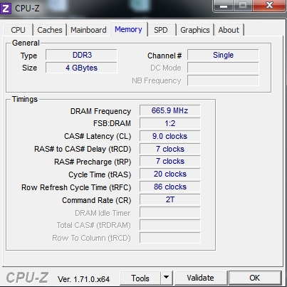

    Czy mogę więcej wycisnąć z e7600 ? Jak to ustawić ? Co z fsb ?
    Załączam raport z obecnych ustawień.

    Jakie chłodzenie jaki zasilacz, G41 nie jest najlepsza do OC :-(
    Wklej normalne screeny bo tego się nie chce oglądac

    Zasilacz modecom 480W - wiem jaka jest opinia. Chłodzenie fabryczne.
    Podkręciłem właśnie do 3,8ghz. Edit: Komputer po pewnym czasie wywala blue screena. Zmniejszyłem do 3,66ghz

    Stary temat. Jednak napiszę moje zdanie.
    Mam ten sma procesor na chłodzeniu boxowym.
    Podkręciłem go do 3,66 ghz zwiększając w biosie bus speed z 266 na 333Hz i mnożnik x11. Maksymalnie podkręcałem do 3,83ghz. Czasem się mi zawieszał na 3,83ghz jednak nie mam twardych dowodów, że jest to przyczyną. Moja płyta to eg41 mft
    Widzę na screenach fan 2 na 3,5 tyś. obr. od czego to wentylator ?
    Podkręciłem do 3,66, dałem lepsze chłodzenie i jest dobrze.
