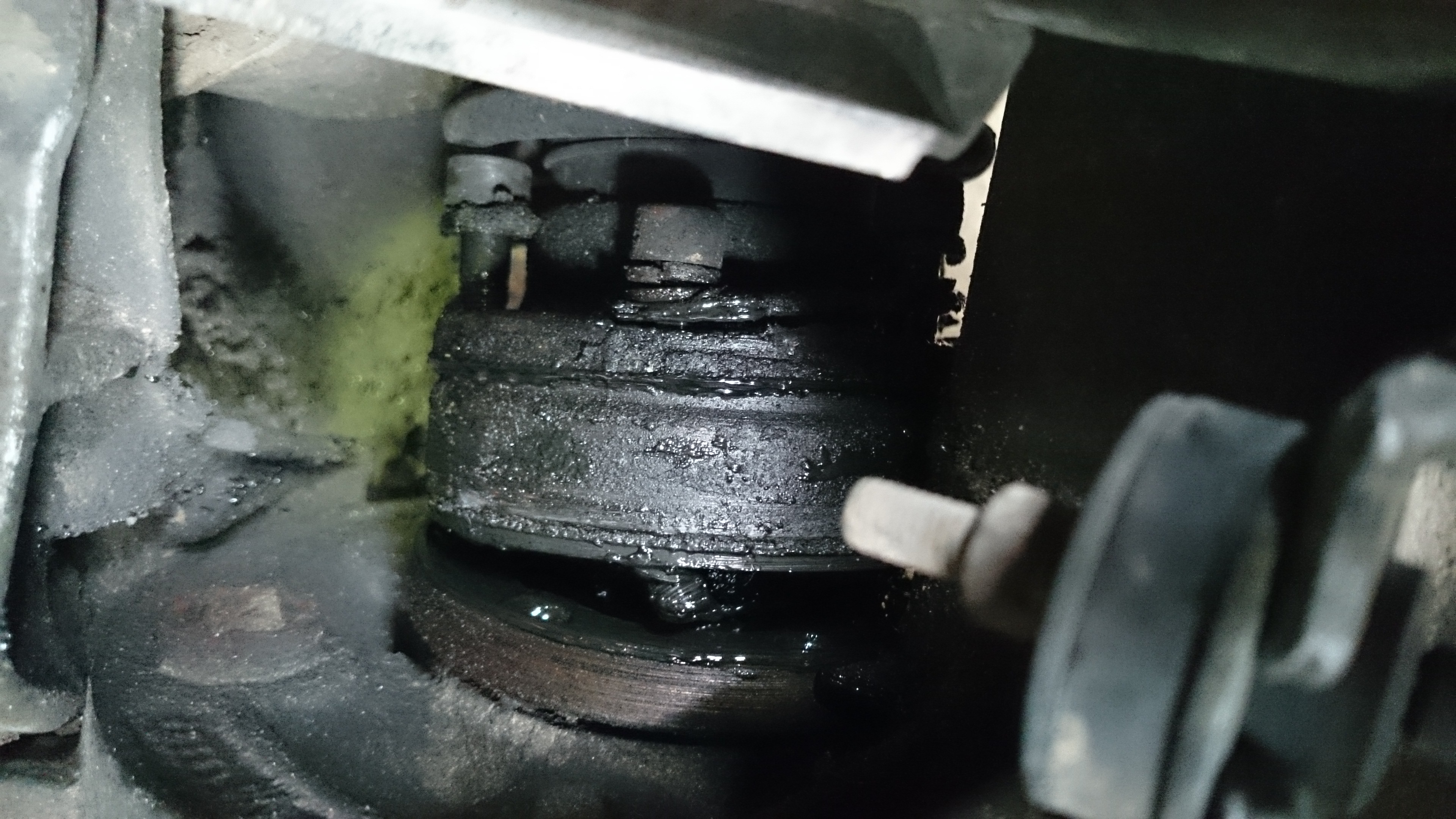

#1 14074409 26 Paź 2014 10:48 wlodek_1995 wlodek_1995 Poziom 2 #1 14074409 26 Paź 2014 10:48 Witam Jadąc ostatnio samochodem podczas ruszania coś strzeliło i po wrzucenie biegów obroty się rosną ale samochód nie jedzie. Po otwarciu maski zobaczyłem coś takiego.
#2 14074445 26 Paź 2014 10:57 autoas autoas Poziom 42 Pomocny post? (0) #2 14074445 26 Paź 2014 10:57 Ale po co nam o tym piszesz?
#3 14074454 26 Paź 2014 10:59 wlodek_1995 wlodek_1995 Poziom 2 Autor tematu Pomocny post? (0) #3 14074454 26 Paź 2014 10:59 Chciałem się spytać co to za część na zdjęciu i co mogło być powodem uszkodzenia tej części
#4 14074477 26 Paź 2014 11:07 autoas autoas Poziom 42 Pomocny post? (0) #4 14074477 26 Paź 2014 11:07 Rozwalony przegub wewnętrzny....wymień najlepiej całą półoś i heja do przodu
#5 14074498 26 Paź 2014 11:12 wlodek_1995 wlodek_1995 Poziom 2 Autor tematu Pomocny post? (0) #5 14074498 26 Paź 2014 11:12 I rozumiem, że to jest przyczyną tego, że auto nie nabiera prędkości i nie jedzie?
