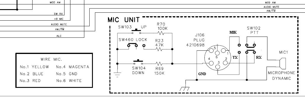

    Czy do Intek'a 790+ mogę zastosować mikrofon z radia YOSAN120 ? Na pewnym portalu aukcyjnym jedyna gruszka do INTEK'a jest niby wymienna z Yosan'em, a taka właśnie "wala" mi się po domu. Czy mogę ją podłączyć ?
  • #2 14077197
    Tomaszko80
    YOSAN120
    1 - nie podłączony;
    2 - UP/DOWN - zielony;
    3 - TX - biały;
    4 - MIC - niebieski;
    5 - RX - żółty;
    6 - oplot /masa/
    Podane kolory z serwisówki od M-790+
    1 - mikrofon - żółty
    2 - RX - niebieski
    3 - TX - czerwony
    4 - UP/DWN + LOCK - magenta
    5 - GND - (czarny) (oplot)

  • #4 14077440
    Mihó
    Znalazłem coś takiego:
    Intek 790+ - Czy mikrofon z YOSAN 120 będzie kompatybilny?
    Wnoszę po tym, że wystarczy dowolna wkładka dynamiczna. Słusznie ?
    Czyli wystarczy zwykła gruszka elektretowa, np. MonoTech MT-410-6P + odpowiednia przeróbka podłączenia, wg shematu, który wkleiłem ?

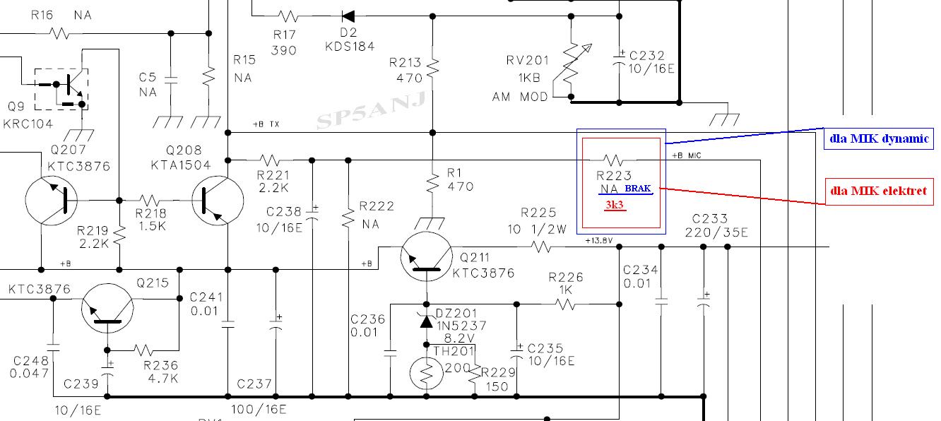

  • #5 14077526
    SP5ANJ
    Spoczywaj w Pokoju
    Zobacz jakie to proste rozwiązanie jest z takim opornikiem R223, który podaje lub nie podaje napięcia na MIK.
