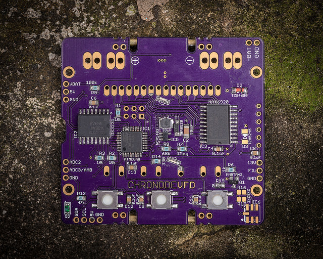

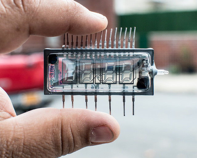

    Steampunkowe projekty zawsze się wyróżniają. Tak jest i w przypadku poniższego projektu zegarka zbudowanego z użyciem wyświetlacza fluorescencyjnego (VFD). W tego typu projektach bardzo ważna jest estetyka, często wręcz kluczowa dla końcowego efektu. Dlatego też obwód drukowany, który nie jest zamknięty w żadnej obudowie został zaprojektowany starannie i wykonany z użyciem fioletowej soldermaski świetnie komponującej się z wyświetlaczem oraz miedzianymi elementami ozdobnymi. W zegarku użyto wyświetlacza fluorescencyjnego IVL2-7/5, który jest mały oraz pobiera niewiele prądu (co w tym wypadku jest dosyć istotne), a do tego jest przezroczysty. Dzięki temu nie kontrastuje z fioletową soldermaską, a jedynie jest dobrze wkomponowanym w całość elementem.

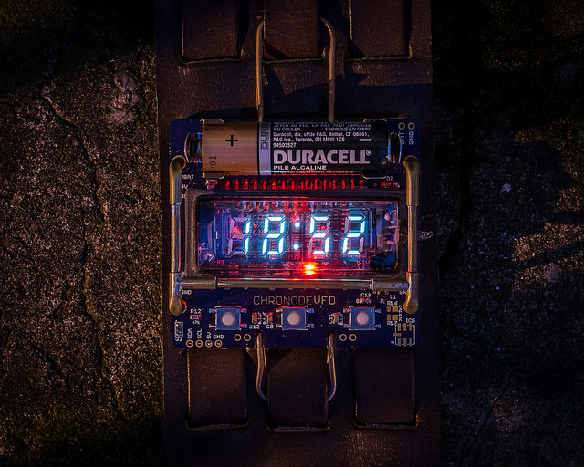

    Urządzenie pracuje w oparciu o mikrokontroler AtMega88 oraz zegar czasu rzeczywistego DS3231 Maxima. Wyświetlacz jest sterowany przez 12-bitowy rejestr przesuwny MAX6920. Zegarek zasilany jest z pojedynczej baterii umieszczonej na wierzchniej stronie PCB. W tym wypadku bateria Duracell wydaje się być także dobraną nieprzypadkowo ze względu na czarno-złotą kolorystykę.

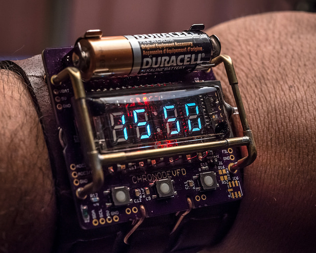

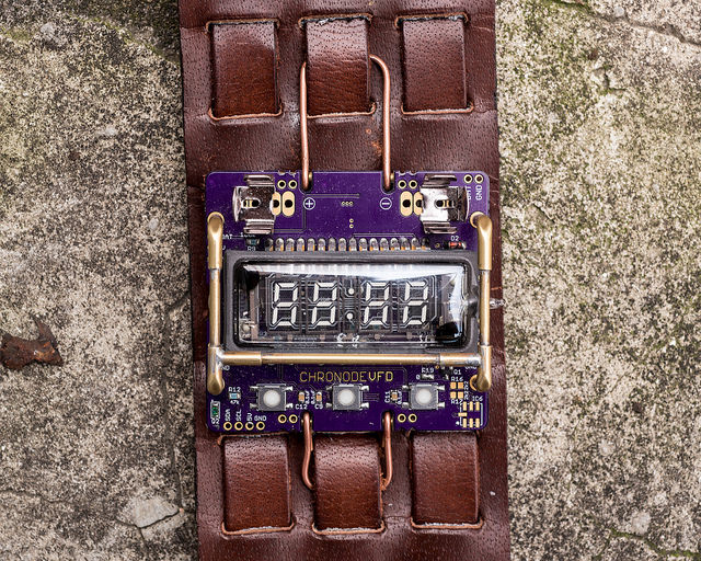

    Jak wcześniej wspomniałem, zegarek nie posiada zamkniętej obudowy. Na obwodzie drukowanym przygotowano specjalne pola, do których przylutowane są dodatkowe elementy mechaniczne wykonane z miedzi. W oczy rzuca się od razu ozdobna klatka, która w pewien ograniczony sposób osłania wyświetlacz i zabezpiecza go przed przypadkowym zarysowaniem lub stłuczeniem. Pozostałe elementy przylutowane są do brzegów płytki i pozwalają przymocować je do wykonanych z drutu miedzianego zaczepów. Te z kolei pozwalają na zamontowanie całości trwale do skórzanego paska.
    Zegarek nie należy do energooszczędnych, a bateria starcza na zaledwie 6-10 godzin ciągłej pracy. Zegarek jest jednak elementem kostiumu, nie jest więc przeznaczony do noszenia codziennie. Zatem czas pracy, chociaż nie jest powalający, z pewnością nie stanowi większego problemu dla autora. Na stronie źródłowej znajduje się sporo zdjęć w wysokiej rozdzielczości. Poniżej zamieszczam kilka z nich.

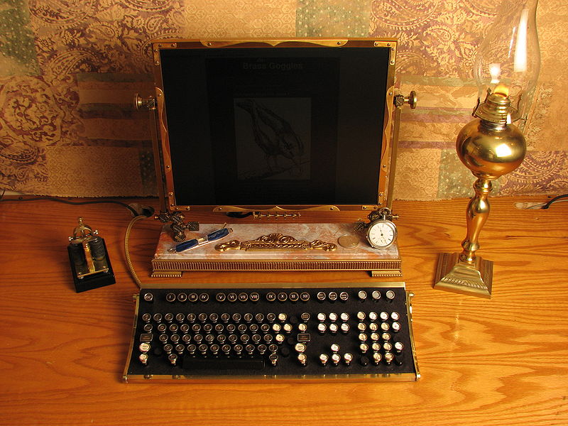

    Projekty steampukowe to szerokie pojęcie i choć nawiązują do technologicznego "świata pary" rodem z powieście Verne, to jednak rzadko kiedy są to konstrukcje wręcz wyjęte z tego świata, a jedynie stylizowane na urządzenia, które mogłyby w tym świecie występować. Budowane często są z użyciem lamp, nixie czy właśnie VFD łączonych z elementami mechanicznymi z drewna, skóry i miedzi. I tak mamy setki projektów komputerów, zegarków, aparatów, pojazdów itp. Choćby i:
    ChronodeVFD - Cyberpunkowy zegarek na wyświetlaczu VFD
    Równie dobrze można by podważać projekty, które nazywane są cyberpunkowymi, ponieważ żaden z nich nie wykorzystuje technologii z następnego wieku a jedynie marną namiastkę w postaci diod LED czy wyświetlaczy LCD. :)
