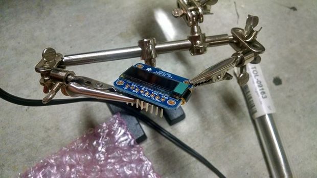

    Z ciekawością oglądam wszelkie projekty tuningu wnętrz samochodu. Jestem z tych, dla których najważniejsza jest wygoda i wygląd wnętrza samochodu, a auto z zewnątrz mało mnie interesuje, byleby blachy nie odpadały. Większość projektów zamieszczonych w sieci można śmiało sklasyfikować jako bezużyteczny wieś-tuning, jednak w tym wypadku mam niewielkie wątpliwości.

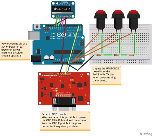

    Projekt dotyczy drobnej modyfikacji w Subaru BRZ (którego bliźniaczy model Toyota GT86 jest jednym z ulubionych aut). Autor postanowił zastąpić mało użyteczny zegar wyświetlaczem systemu diagnostycznego samochodu. Cały projekt oparty jest o gotowe moduły, które mają być ukryte pod kokpitem i zupełnie niewidoczne dzięki wykorzystaniu miejsca na zegar i podłączeniu się pod zamontowane już przyciski. Wyświetlacz podmieniono na moduł Adafruit OLED. Urządzenie zbudowano w oparicu o moduł Sparkfun OBD-II UART podłączony do modułu Arduino Pro Trinket wykorzystującego mikrokontroler AtMega328P. Poniżej zamieszczam kilka zdjęć i film, na którym autor prezentuje swój projekt.
    Wyświetlacz systemu diagnostycznego zamiast zegarka w samochodzie (OBD-II) Wyświetlacz systemu diagnostycznego zamiast zegarka w samochodzie (OBD-II)
    Źródło http://www.instructables.com/id/Custom-OBD-II-Gauge-in-With-OEM-Look/?ALLSTEPS
