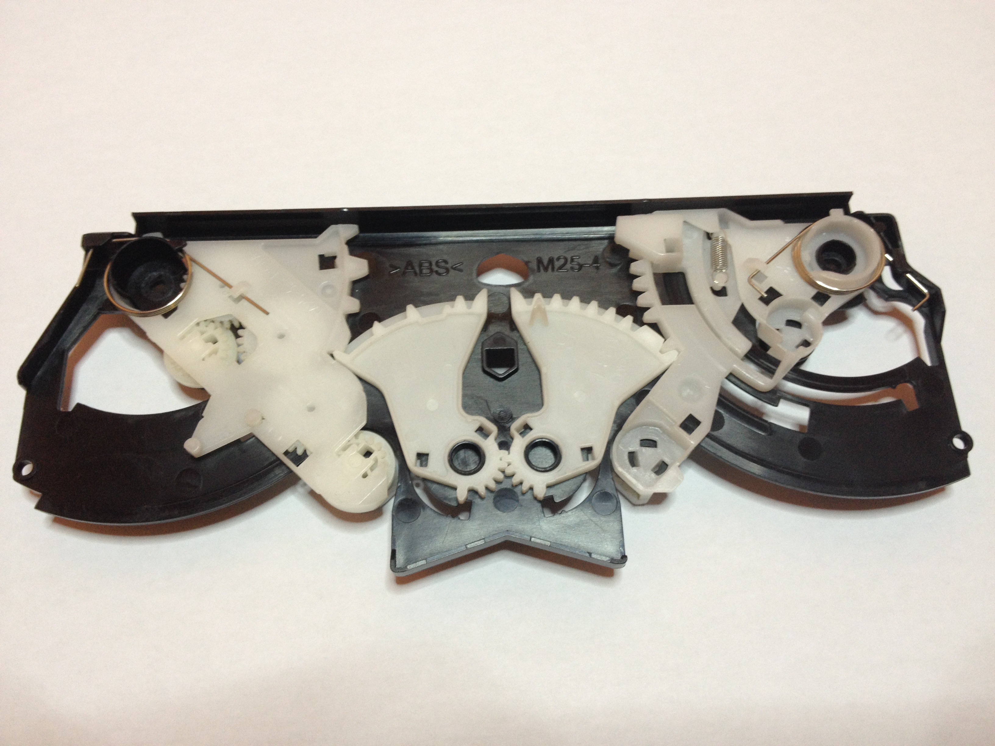

    Witam, mój laser zaczął ostatnio trochę szwankować... Postanowiłem więc że go rozkręce i wyczyszcze. Robiłem to pierwszy raz w mojej fat'ce 80GB. Nie wiem gdzie podziać część zaznaczoną na obrazku (2) Na dodatek coś się zacina... Jest to spowodowane elementem zaznaczonym na obrazku (1)
    Bardzo proszę o pomoc !
    Pozdrawiam mikolajstrach

    Nie znam się na tym napędzie ale po obserwacjach podejrzewam, że cześć powinna być zamontowana po lewej stronie podobnie jak ta po prawej. Dodatkowo widać, że prawdopodobnie brakuje ci jeszcze do kompletu sprężynki widocznej po prawej.

    Niestety podane przez Ciebie rozwiązanie jest złe ponieważ wypadła mi tylko lewa cześć. Prawa została na miejscu... A mechanizm lewy nie potrzebóje sprężynki ponieważ nie miało by to sensu. W prawej części mechanizmu jest ona potrzebna, tu nie miało by to poprostu sensu.

    W tym wideoporadniku ( http://www.youtube.com/watch?v=8MqjOWokmBs ) 2:52 widać, że na obydwu jest sprężynka.
    Oczywiście chodzi mi o sprężynkę zakreśloną niebieskim kółkiem na twoim zdjęciu.
    Na podstawie powyższego wideoporadnika powinieneś dojść jak to poskładać aby działało.

    Na poradniku jest inna konsola. Bynajmniej ja mam inny zasilacz oraz są różnice w napędzie :) Pozniej podeśle zdjęcie całego napędu! :)

    PS3 FAT 80GB - niemogę złożyć mechanizmu napędu
    Proszę foto

    Hah! Wielkie dzięki! Wydaje mi się że rozwiąże ten problem. Dziś zajmuje się malowaniem czarnulki :) Wielkie dzięki za pomoc! :)
    Po złożeniu tego do kupy wydaje mi się iż było to banalne :D Jeszcze raz dzięki! :) Lecz, czy to prawidłowe że element zaznaczony na zdjęciu dalej zachacza o plastik na sprężynce ?
