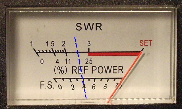

    Dużo w tym topiku ślepych zaułków i określeń na wyrost. Najpierw ktoś wywnioskował że pół wat przy WFS 4 kwalifikuje końcówkę do wymiany. Potem wymiana i moc się podnosi. Potem ktoś pisze o przeciążeniu bo jak zrozumiełem niska moc przy WFS 4 wskazywać miała na impedancję koło 10-15Ω. Aż w końcu wyszło szydło z worka. Jak dobrze że w międzyczasie Pan autor zmierzył moc na innej antenie przez co już bliżej do wymiany tranzystora końcowego. Ale to nadal błędne działanie. Dlaczego więc brak reakcji z Waszej strony ? Jak jest podejrzenie to moc w.cz. mierzymy zawsze na sztucznym obciążeniu chłopaki co jest z Wami. Zobaczcie na zaśniedziałe oba końce przewodu antenowego a to przeświadczenie graniczące z pewnością że oplot kabla jest zgnity na całej długości. I tu liczy się trochę wprawy bo jak jest już czarny to mówię Wam nie ma nawet co mierzyć. Do autora w tej sytuacji WFS nie jest aż tak istotny jak straty mocy w nim. Dość łatwo to sobie wyobrazić. Ostatnio tak się na necie porobiło że wartość padającej "przelicza się" proporcjonalnie do mocy wypromieniowanej. Jest to absolutnie błędne bo ta odbita od lini odbija się znowu od radia. Jest taka fajna zależność. Jak kabel bezstratny (teoretycznie) to wskaźnik fali stojącej przy radiu równa się przy antenie. Im większa tłumienność tym mniejszy tenże przy radiu ponieważ odbita nie wraca do radia w całości. I może się zdarzyć tak: odbita całkowicie stłumiona w nim - pytanie co pokaże miernik.
    nicox napisał:
    na sztucznym obciążeniu SWR 0
    Najniższe wskazanie nie może być mniejsze od 1.
    nicox napisał:
    po zamontowaniu przy SWR ok 4
    Dlatego sprawdziłbym czy użyłeś właściwej skali. Na niebiesko masz dwie złe możliwości.
    Alan 199a - niska moc nadawania, zasięg tylko kilkaset metrów, SWR 2.8 Alan 199a - niska moc nadawania, zasięg tylko kilkaset metrów, SWR 2.8
    Może pora powiedzieć sobie stop zamiast brnąć tak w nie wiedzy ?

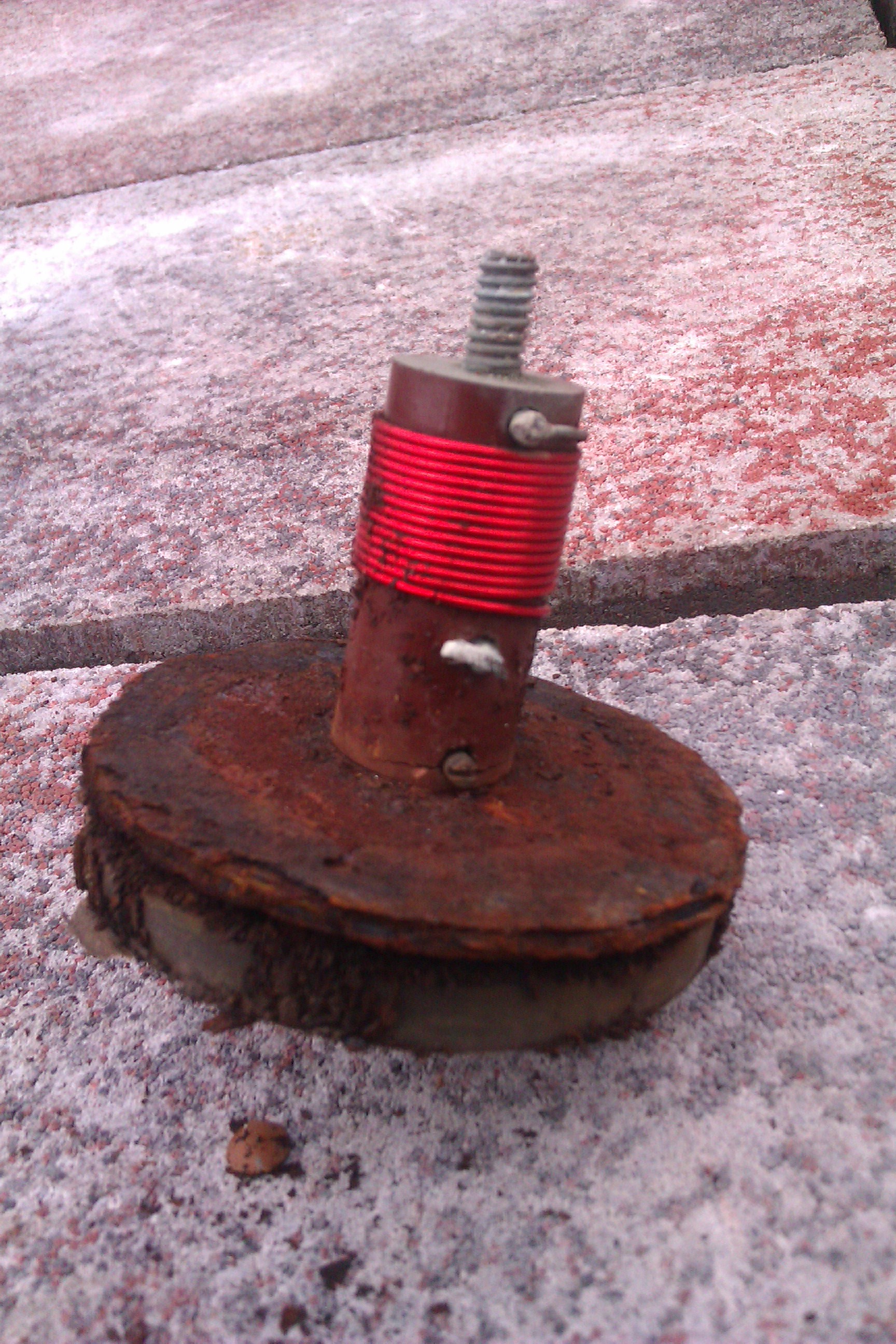

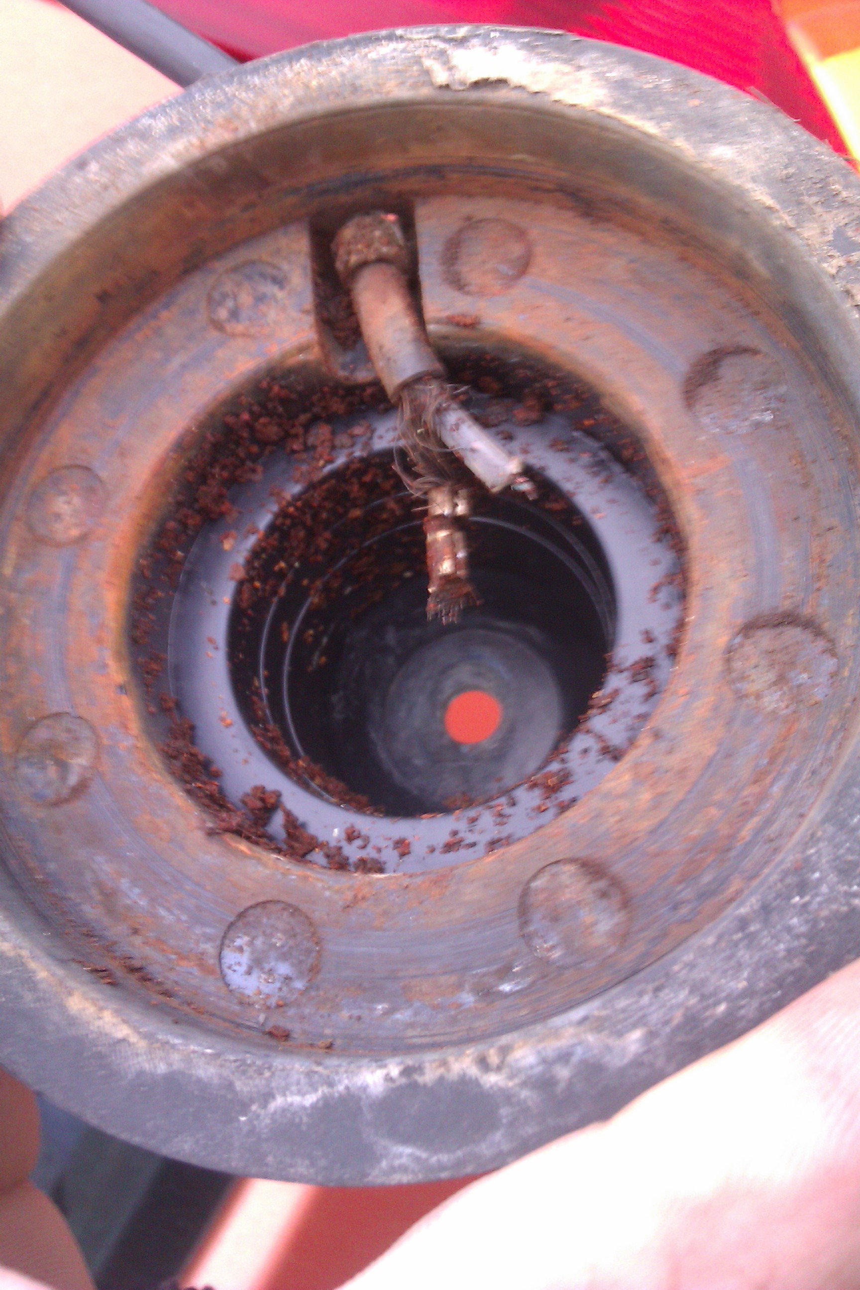

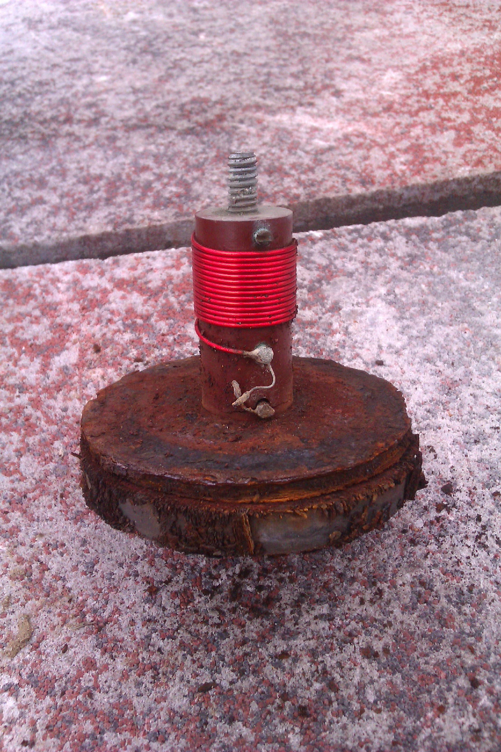

    nicox
    z tym SWR to faktycznie źle spojrzałem... na sztucznym jest 1 a nie 0. a to 4 to troszkę powyżej 3 wskazywało a faktycznie nie wiadomo ile to może być
    naprawę tej anteny chyba odpuszczę.... wygląda jak na zdjęciach.
    chcę kupić jakąś tanią... którą polecacie z tych najtańszych na magnes?

    Katezuray
    A wystarczyło tylko zdjąć tę osłonę i cała przyczyna. Myślę, że jak wymienisz kabel, wstawisz kondensator i oczyścisz, to jeszcze coś z niej będzie.

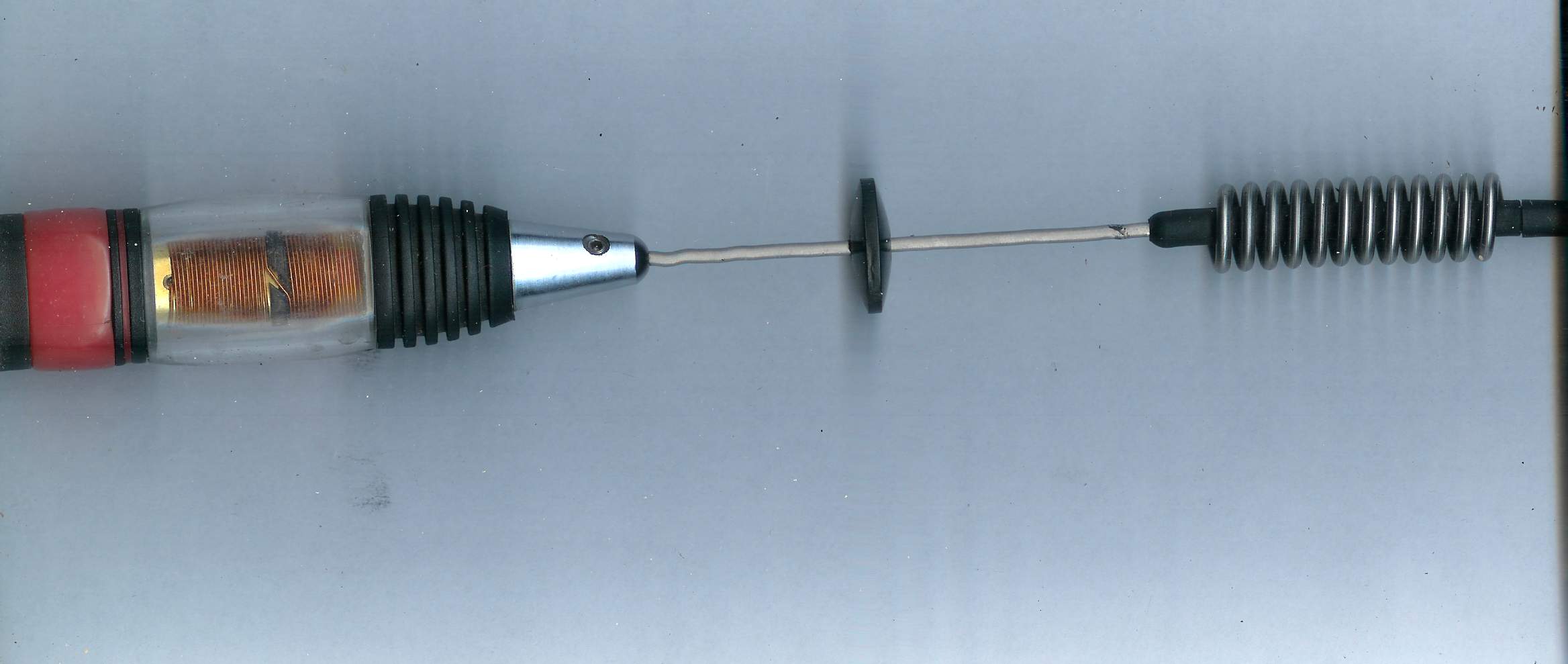

    Katezuray
    Znam taką podobną do Alaski co polecałem znajomym, ale jak zapytałem o nią ostatnio w ZURC-ie, to szef oznajmił że została wycofana z produkcji, bo president cofnął im licencję. A przewód zatrzymaj sobie do testów dla własnej ciekawości jakie objawy daje taki oto właśnie skorodowany do dna na odbiorze.
    To będzie chyba to Sunker Elite CB 119. Ktoś wie ile w tym prawdy ?
