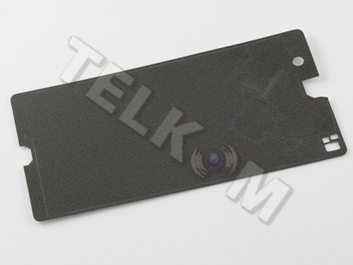

    Pozwolę sobie jeszcze zapytać - w celu oddzielenia digitizera należy go jakoś podgrzać, czy od razu "na zimno" podważyć? Potem zapewne muszę usunąć resztki starego kleju i przykleić go mam na zwyczajną taśmę dwustronną tego typu Czy ekran dotykowy LG F70 jest klejony klejem UV LOCA? ?
    Na bokach cieniutkie, podwójne paski (na podstawie wypowiedzi 0xC0FFEE ), a na górze i dole normalnie jedna warstwa, najlepiej zajmująca całą powierzchnię?
    Jeśli się mylę, proszę o poprawienie.
  • #9 14162446
    0xC0FFEE
    Najlepszy jak dla mnie jest klej od Sony Z
    Na górze i na dole telefonu dajesz pojedynczą warstwę, na bokach podwójną, żeby dotyk nie stykał się z wyświetlaczem. To jest czasochłonna metoda,bo trzeba wykrajać tą taśmę klejącą wg ramki. Możesz poszukać dedykowany klej. Jest jeszcze inna metoda o której wiedzą wtajemniczeni użytkownicy tego forum :) Nie mniej dwie metody, które opisałem są jak najbardziej skuteczne - dotyk nie odkleja się ani nie dotyka z LCD.
    ps. Drogi adminie,nie miałem innego zdjęcia niż ze znakiem wodnym autora ;)
