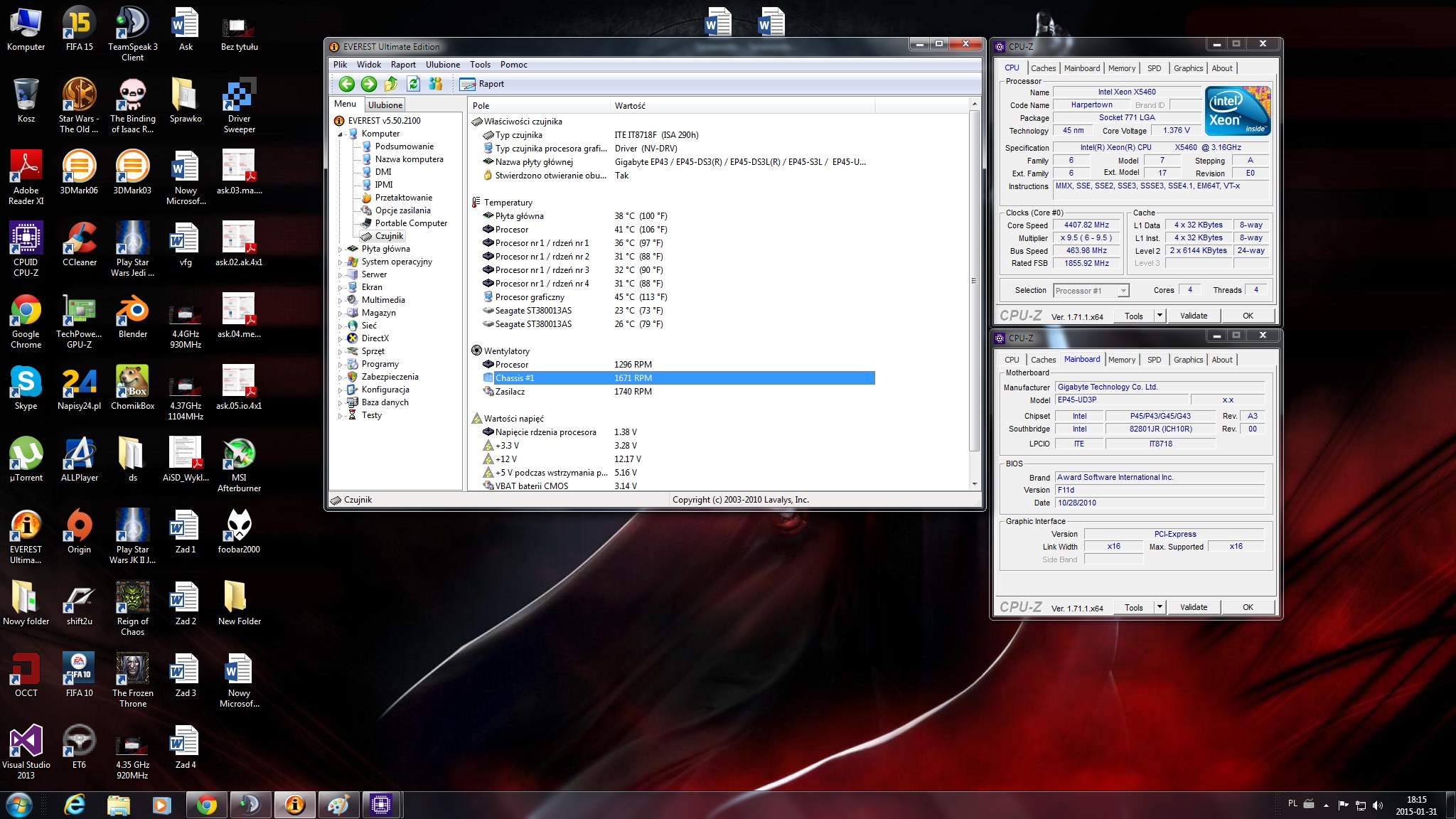

    Mam X5460 revizji E0. Płyta główna Gigabyte EP45-UD3P.
    Płyta ma co prawda 6 fazową sekcje zasilania i co początkowo bardzo sceptycznie do tego podchodziłem. Co prawda przed zakupem myślałem nad P5Q Deluxe która ma 16 fazową sekcje zasilania, ale zauważyłem tego Gigabyte na allegro. Potem zacząłem czytać testy na zagranicznych portalach następnie na HWBot i porównanie wyników OC dla procesorów 4 jajowych. I zdecydowałem się na zakup tego Gigabyte. Od razu Xeona zakupiłem. Pierwsza rzecz to od razu podkręcić ile się da do pracy na co dzień a bezpiecznie. Aktualnie mam 4.4GHz napięcie ~ 1.4V vCore, DRAM Voltage 2.4V, MCH Core 1.36V, CPU Termination 1,36V, CPU PLL 1.71V. Temperatury bardzo niskie jak na takie OC. Dołączam zdjęcie temperatur podczas pracy w Chrome.
    Jak sam widzisz niskie są temperatury. A Obudowę mam jakąś tandetną z Modecom. 2x Zalman ZM-F2 Plus(SF). Wentylator CPU Zalman 9700 NT pracuje w 50% prędkości wentylatora, i chłodzenie na pamięć Ram ZM-RC1000.
