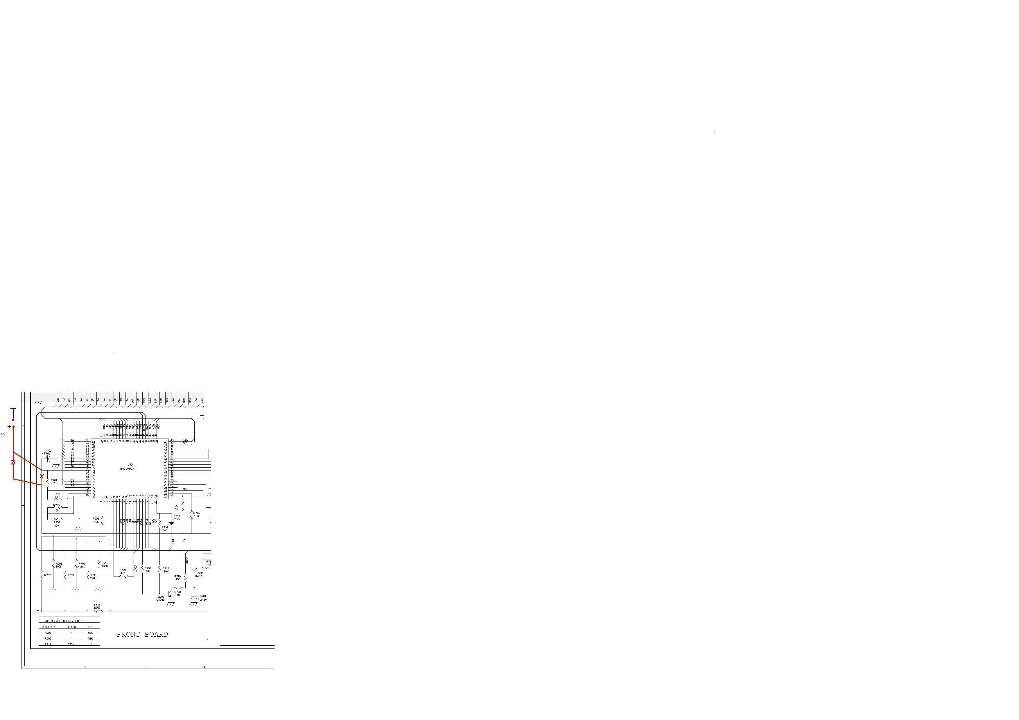

    Potrzebuje pomocy w sprawie w.w.radia .
    CB pobiera znaczny prąd jak jest wyłączone (ok.100mA) i planuje podłączyć je po stacyjce bo akumulator nie daje rady po nocnych przymrozkach .
    W sieci jest schemat tego cb ale mało "wydarzony " i ciężko stwierdzić gdzie wpiąć kondensator podtrzymujący napięcie .
    Czy w ogóle jest możliwość założenia podtrzymania w tym radiu ?
    Za podpowiedzi z góry dzięki .
    Pzdr

    Tak to powinno wyglądać jak na obrazku. Tylko zamiast kondensatora wstawił bym jakieś akumulatorki 5V. Na 100% podtrzymanie pamięci będzie, ale nie wiem jaki prąd będzie "zasysał" sam procesor. Może wystarczy jeden z pinów zasilania procesora 71 lub 72 podłączyć, ale nie znam tego "procka". Robiłem tak z innymi procesorami i nie tylko w CB. Z tymi dwoma nogami procesora możesz pokombinować, ale od razu mówię że zapewne jak znam życie to są od razu od procesora polutowane razem i trzeba uważać by nie urwać nogi podnosząc ją.
    Albrecht AE-6080 - Jak podłączyć kondensator podtrzymujący napięcie?
    Generalnie wszystko zależy od wprawy, bo technicznie jest to wykonalne. Zapomniałem dodać że dioda powinna być jakaś Schottky. W tym układzie chodzi o mały spadek napięcia.

    Żeby straty mocy st-by zredukować do minimum trzeba zdjąć co zbędne z linii 5V, tj. synteza CTCSS, etc.
    In. słowy zasilić sam panel z osobnego źródła.
    Z resztą Pan Albrecht nie pierwszy raz dołożył roboty tego typu.
    I nie wolno popełnić żadnego błędu, a który już popełniono - brak rezystora przy akumulatorze to pewne przeciążenia stabilizatora.

    Kolega schematów na 100% nie umie czytać. Po co wstawiłem diodę? Po to by odciąć wsio od 5V, a tylko zasilany jest procesor i jego wewnętrzna pamięć po odłączeniu zasilania radia, bo w zasadzie o to się rozchodzi. Następnym razem napisz przynajmniej coś co nie będzie szkodzić. Twój post powinien być raportowany.
    Ps.
    Tam gzie krzyżyk ścieżka powinna być przecięta. To chyba jasne i logiczne.

    Czy istnieje możliwość podłączenia eeprom-a do tego procesora jak to jest w nowszych radiach aby te ustawienia podtrzymać ?
    Myślałem nad super kondensatorem, tak zwany "back-up" powinien wystarczyć.
    Pzdr
  • #6 14084788
    kriss51
    Zewnętrznego eeproma nie podłączysz, bo program procesora na to nie zezwala, więc go nie zapisze i nie odczyta.

    Koncepcja jest oki, bo z tą diodą i na wyłączonym radiu prąd z akumulatora popłynie tylko do IC701, ale na włączonym radiu dojdzie do przeciążenia stabilizatora systemowego, bo brakuje nadzoru ładowania, jak również o ile stabilizator 78l05 nie będzie w tej sytuacji obciążony na tyle, to na dłuższą metę nie ustalony prąd ładowania i tak uszkodzi akumulator. Dlatego na podtrzymanie CMOS-ów stosuje się nadzór w postaci braku nadzoru ładowania, tj. dobranego rezystora.

    Dioda Schottky-iego i akumulatorek rozwiązała problem .
    Podpięte według schematu który zamieścił kriss51 .
