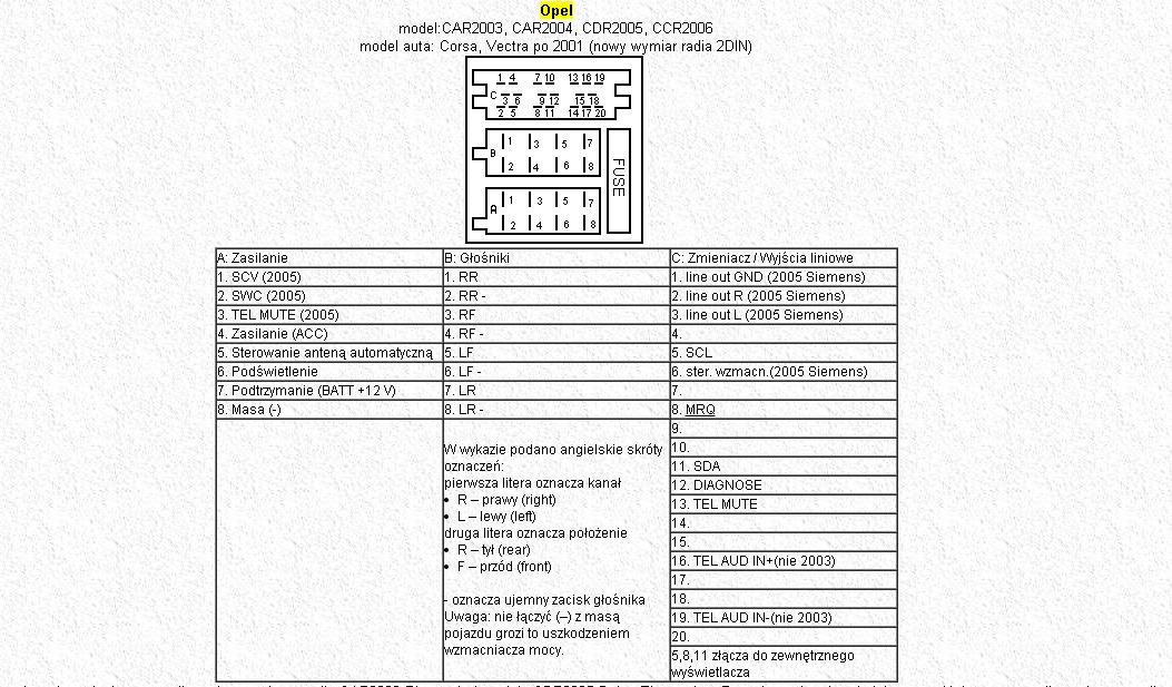

    Chciałbym się spytać czy w samochodzie Opel Meriwa z 2003roku, oryginalne radio montowane do tego samochodu to Blaupunkt Car 2003?
    Pytam ponieważ nie jestem pewien.
    Mam kod do radia, który wchodzi, lecz po wyjęciu kluczyków że stacyjki trzeba odnowa wpisać kod oraz (radio nie pamięta stacji)

    Zobacz czy masz tam jeden plus po stacyjce a drugi stały.
    Możesz je spróbować zamienić między sobą.
  • #3 14082286
    Tuptuś
    Dwa plusy są nawet po wyciągnięciu kluczyka.
    Jedynym plusem, który ginie jest + na wysunięciu anteny.
    Próbowałem robić mostek, lecz to nic nie dawało, bo był konflikt, i radio głupiało.

    Sprawdź zasilanie...

    Plusy pewnie miernikiem sprawdzałeś, a trzeba kontrolką. I żadnych mostków nie rób. Jak zasilania są ok, to radyjko do naprawy.
