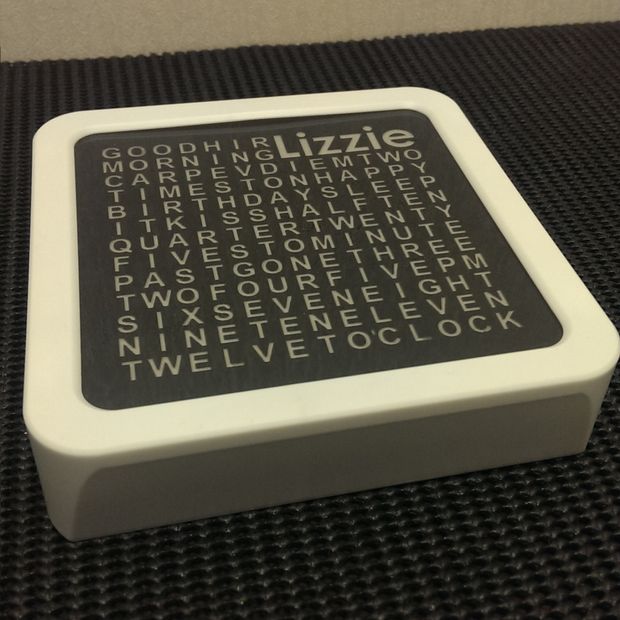

    Poniżej przedstawiam projekt zegara słownego. Kilka konstrukcji tego typu przewijało się już przez elektrodą, tak więc zasad jego działania nie powinna być w tym wypadku żadną nowością. W skrócie zegar zamiast cyfr wyświetla godzinę w formie pełnych zdań poprzez podświetlanie odpowiednich wyrazów. Poniższy zegar dodatkowo jest zbudowany jako prezent i wzbogacony o kilka dodatkowych pól nadających mu bardziej osobisty charakter. Poza standardową godziną na zegarze wyświetlane są zdania, w tym życzenia, skierowane do Lizzy, nowej właścicielki.

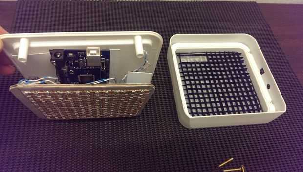

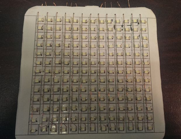

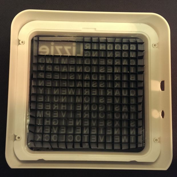

    Urządzenie zostało zbudowane w oparciu o matrycę 13x13 diod LED sterowanych przez moduł Arduino Mega. Każda z diod jest mechanicznie izolowana poprzez nałożenie na matrycę szachownicy wykonanej z czarnych kawałków kartonu. Dzięki temu prostemu rozwiązaniu, światło diod podświetla tylko i wyłącznie przypisane do nich pola i nie rzuca poświaty na sąsiednie litery. Dla autora bardzo ważny był wygląd zewnętrzny urządzenia. Dlatego obudowa pochodzi od zwykłego wskazówkowego zegara, którego wnętrze zostało zastąpione przez nową konstrukcję.
