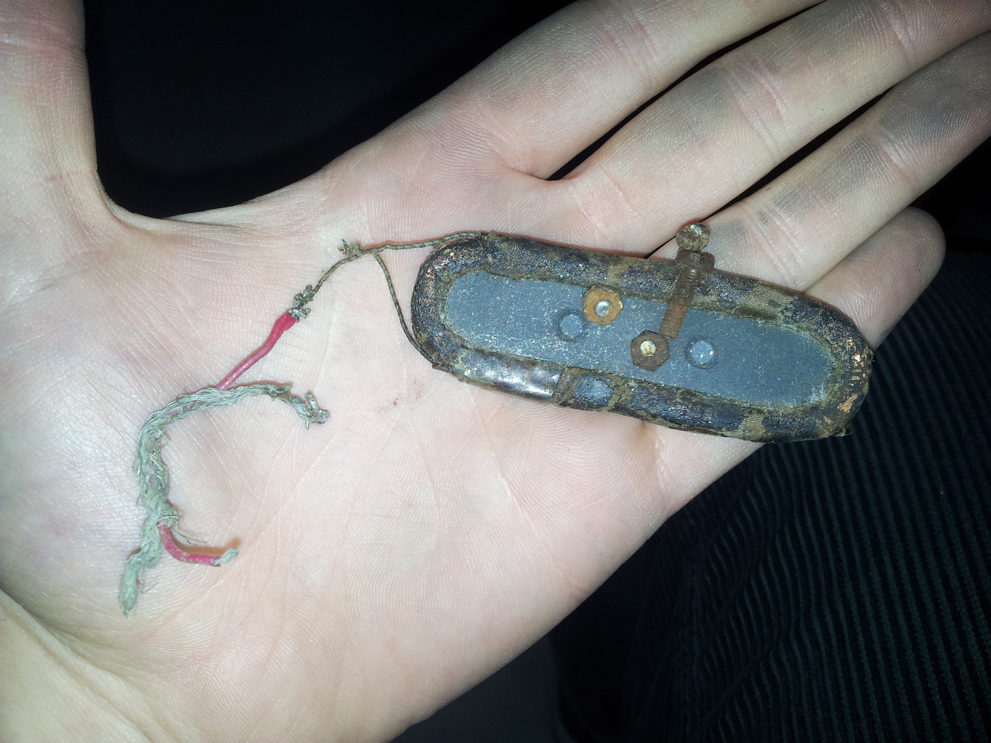

    mam stary przetwornik, chyba Defilowski ale nie jestem pewien i bardzo zależy mi na tym żeby przywrócić go do życia.
    Jak zregenerować stary przetwornik gitarowy Defil?
    a więc Panowie, co jak i gdzie? :D
    z góry odpowiem - nie, nie kupię nowego.

    Zazwyczaj taki przetworniki jest cewkami z cienkiego drutu,namotane na magnetycznym rdzeniu. Dla sprawdzenia wystarczy podłaczyć miernika oporu do wyprowadzeń. Przy urwisku cewek miernik pokaże - 0 -, a przy nie uszkodzonych cewkach - znaczenie oporu.Można sprawdzić i drugim sposobem .Wyprowadzenia przetwornika ekranowanym kablem podłaczyć na wejście wzmacniacza dla gitary. Końcem śrubokręta pomachać blisko od metalowych placyków przetwornika . Przy sprawnym przetworniku w głośniku będzie reakcja na twoje działania.

    Twój przetwornik nawinięty przewodem typu "lica nawojowa".
    Przykład jak zdobyć, potrzebny nowy, taki przewód: LICA NAWOJOWA- http://sklep.remagas.pl/pl/glowna/lica
    Jak zrobić- zajrzyj tu: http://www.guitar-repairs.co.uk/how_guitar_pickups_work.htm
    http://www.gitara-online.pl/viewtopic.php?f=43&t=2583

    temat do zamknięcia, przetwornik działa. Szumi jak stara pralka ale jeszcze go wyekranuje powinno być w miarę ok.
