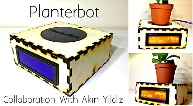

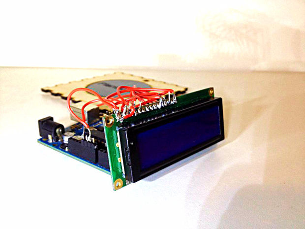

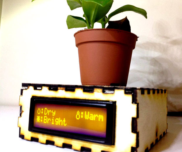

    Oto projekt robota dbającego o roślinkę doniczkową, który pojawił się na stronach instructables. Nie jest to zbyt rozbudowany projekt, który samodzielnie by podlewał roślinkę, ale raczej asystent monitorujący parametry temperatury, wilgotności oraz światła. Co ciekawe, w przeciwieństwie do wielu tego typu projektów, urządzenie działa bez konieczności stosowania czujnika przewodowego wbijanego w ziemię doniczki. Zamiast tego autor zastosował czujnik pojemnościowy w postaci aluminiowej folii. Temperatura jest mierzona przy użyciu termistora, a natężenie światła fotorezystorem. Parametry wyświetlane są następnie na ekranie LCD umieszczonym w ściance obudowy wykonanej z ciętych laserowo elementów. Całość sterowana jest z modułu Arduino Uno. Aby urządzenie działało, wystarczy umieścić na jego wierzchu doniczkę i obserwować wyświetlane na ekranie komunikaty.
    Nie jest to jednak projekt samodzielny i autorski. Na stronie znajdziecie kilka odnośników do innych projektów, z których czerpano inspirację czy też bezpośrednią pomoc (przez wsparcie ze strony innych konstruktorów). Poniżej zamieszczam kilka zdjęć i źródło do strony, na której znajdziecie wszystkie niezbędne pliki do wykonania własnej wersji projektu.
