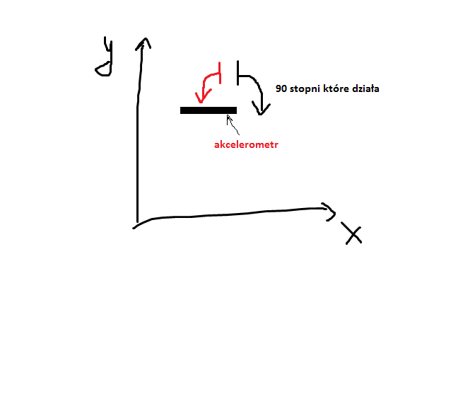

    Witam, mam problem z danymi odbieranymi z czujnika BMA180. Wszystko niby działa ale dane odbierane sa z każdej osi jakby tylko w kątach 90 stopni. Poniższy rysunek pokazuje problem jaki istnieje dla każdej osi:
    atmega328p - BMA180 nieprawidłowe dane z osi przy kątach 90 stopni
    Jak widać dane w jedną strone mierzą się prawidłowo, ale w druga już nie. Pomiar ustawiony jest na zakres 2G. Kiedy czujnik leży w pozycji zero oś wskazuje pomiar
    1.5. Odchylenie układu ( w czarną stronę ) powoduje zmniejszanie się tej wartości co jest prawidłowo. W czerwoną jednak stronę nic nie jest mierzone. Zaznaczam że to samo jest dla każdej osi.

  • #2 14085926
    vonar
    Kod: C / C++
    Zaloguj się, aby zobaczyć kod
    Nawias w złym miejscu, ponadto wartość jest ze znakiem, więc raczej
    Kod: C / C++

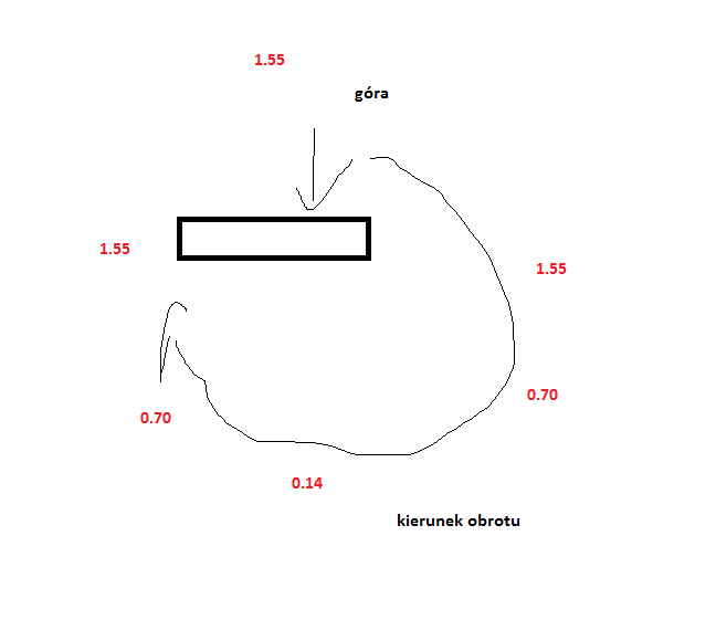

  • #3 14085999
    prociomen007
    Kod przerobiony:
    Kod: C / C++
    Niestety dalej odczytuje same śmieci. Na niekturych osiach minusy szaleją pokazują sie wdziwnych momętach. OśY na wyświetlaczu pokazuje coś takiego:
    ( czerwone to wartości zczytane przez czujnik )
    Niby jest w tym jakaś logika ale po pierwsze działa to do góry nogami nie widzieć czemu. Po drugie nie ma minusu po przejściu przez zero.
  • #4 14086107
    vonar
    Zastosowałeś wersję sprzed mojej edycji, ale nieważne, bo druga też była z błędem ;)
    Powinno być tak:
    Kod: C / C++
    (poprawiłem też poprzedni post)
    Wartość offy poprawna? Sprawdzałeś surowe dane z czujnika?

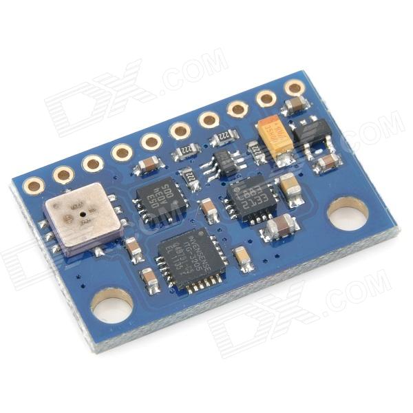

  • #5 14086324
    prociomen007
    No niestety nie pomaga to w dalszym ciągu. Analiza surowych danych pokazuje że problem jest już po stronie czujnika. Może coś w konfiguracji jest namotane?
    Jeśli chodzi o czujniki to korzystam z gotowca GY-81
    Całość zamontowana jest tak jak poniżej na zdjęciu
    Górny wiersz na wyświetlaczu to właśnie oś Y. zamiast wskazywać 0 to wskazuje mi 1.55. Kiedy całość przechylam w lewą stronę dane w ogóle się nie zmieniają. Po przechyleniu w prawo wartość maleje. Zaznaczam że po przechyle w lewo nie zmieniają się dane nawet surowo sczytane z czujnika.
