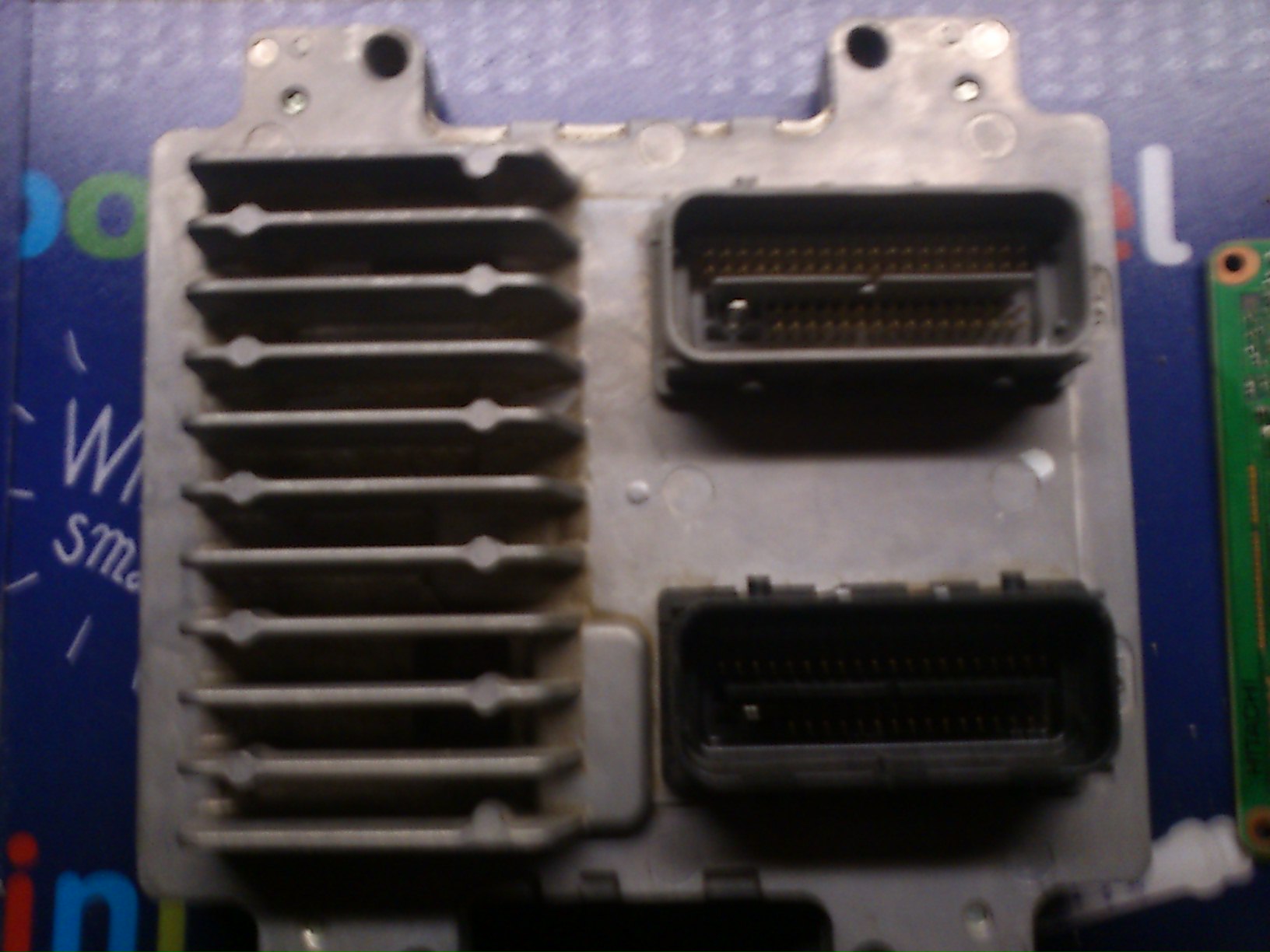

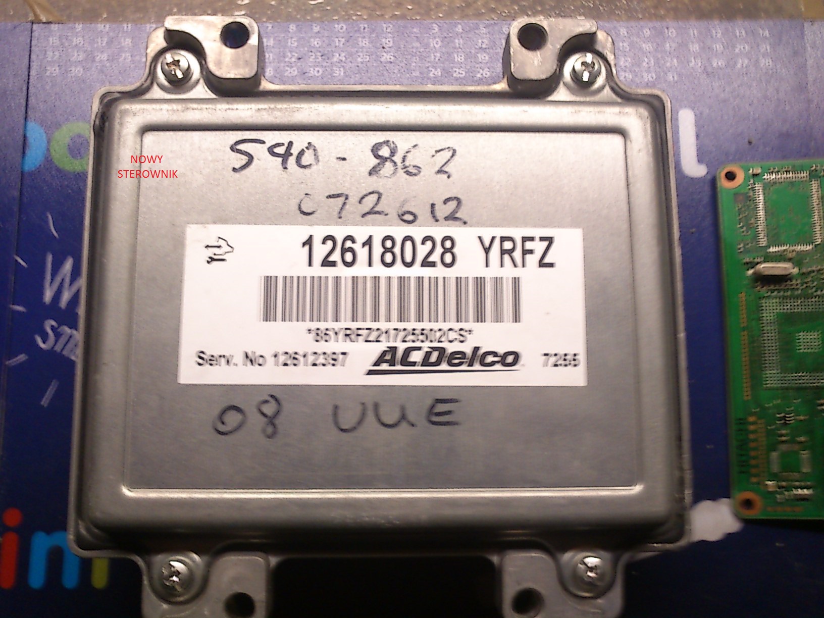

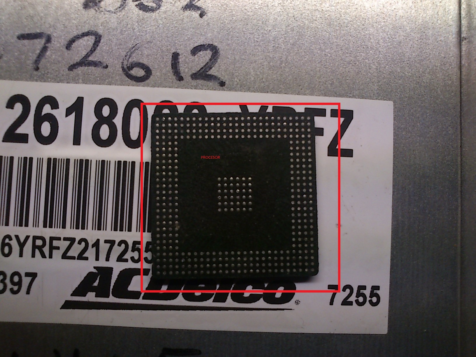

    Witam wszystkich . Mam problem ze swoim samochodem Saturn Vue xe 2,4 benzyna 177 koni 2008 r, wersja amerykańska opla antary spalił mi się sterownik silnika jeden elektronik powiedział mi ze wystarczy sterownik ,wiec sprowadziłem ze stanów i okazał się nie taki jak trzeba trzymał mi samochód 3 miesiące bo powiedział ze to ogarnie, a potem się poddał oddał mi komputer w częściach i pa pa. Zawiozłem auto do innego i zamówiłem jeszcze jeden już taki sam z tymi samymi numerami i teraz sytuacja wygląda następująco ,auto odpala awaryjnie ale nie da się wbić biegu (automat) ponieważ jak twierdzi elektronik trzyma immo podpinali się już wszystkim i twierdzą ze trzeba założyć emulator .Wszystko było by ok tylko w Polsce nikt nie robi takich emulatorów czy jest szansa zrobić to normalnie nie znam się na tym ,czy da się w jakiś sposób wylogować nowy(stary) sterownik i przyuczyć go do danych z tego oryginalnego spalonego Czy jest w Polsce ktoś kto jest w stanie to zrobić jestem z Krakowa, sterownik to acdelco podobny do tego z merivy b 1,4 turbo , pomóżcie ludzie bo już nie mam nerwów do tego samochodu, auto stoi już pół roku.

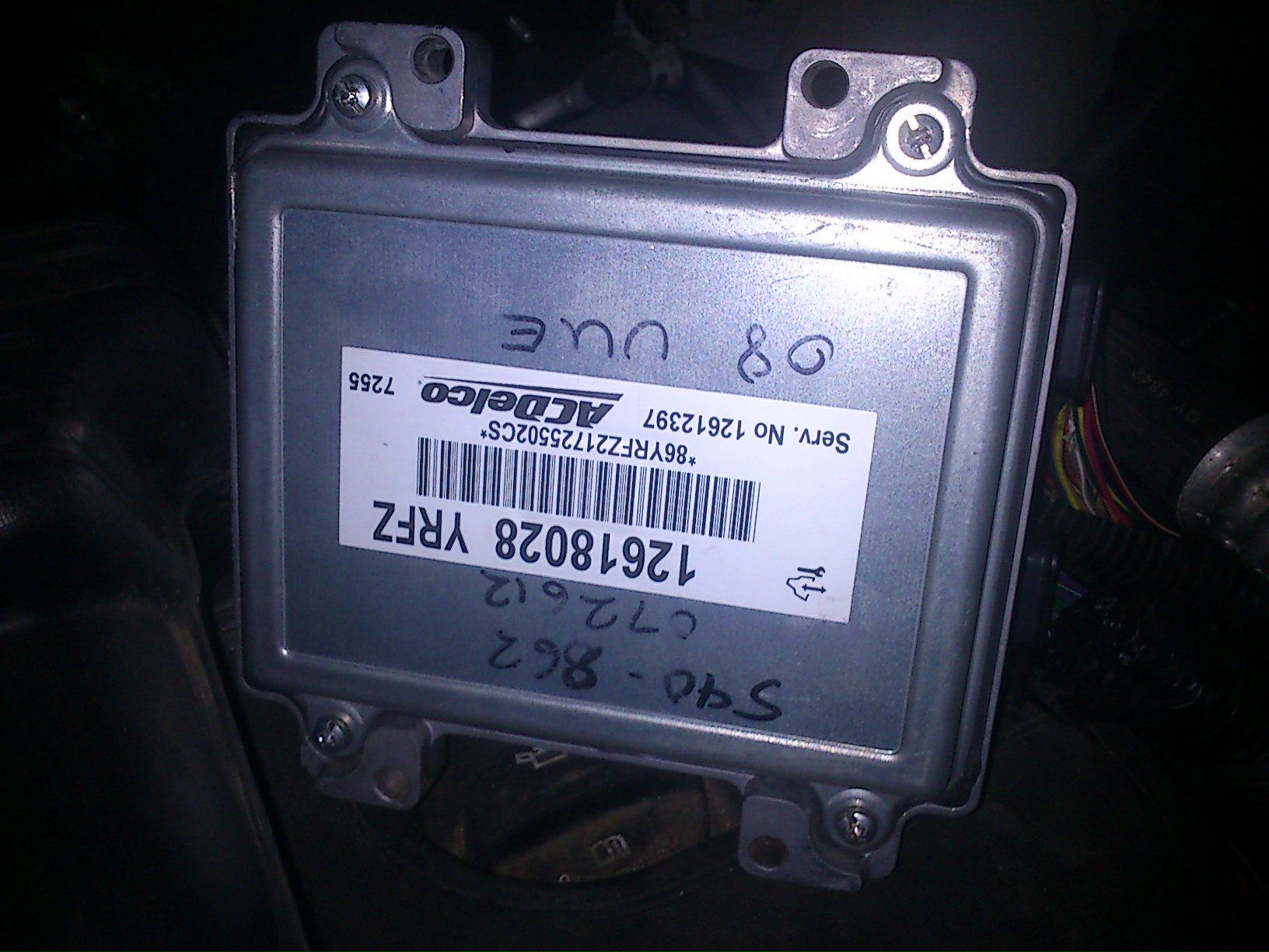

    Witam dziękuję za odp może opisze temat dokładniej samochód odpalił tylko dlatego ze poprzedni elektronik przełożył procesor ze spalonego kompa do drugiego który zamówił na eBayu.Tylko ze zamówił od cobalta (wyglądają tak samo) z manualną skrzynią ,a ja mam automat,tak pokombinował ze oddał mi mój oryginalny w częściach i powiedział ze tego już nie robi,wiec zawiozłem do drugiego ,a ten mi powiedział ze procesor który pierwszy elekt,przekładał ma coś tam powyginane i jest przegrzany ,wiec nic już z nim nie zrobi,teraz przysłali mi już sterownik od takiego samego saturna nawet kolor był ten sam i nr na sterowniku ale mówi ze trzyma immo ,wiec załatwiam na chwile obecną bypass immo,ale wolałbym żeby to było fabryczne wszystko ,chciałem tez kupić w stanach stacyjkę i kluczyki do tego nowego kompa ale tam jest prawo nie takie jak u nas i nie wolno im sprzedać wiec temat nie jest łatwy .

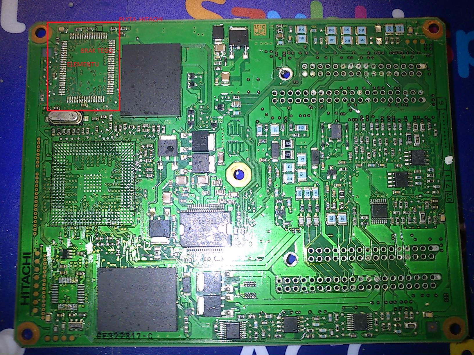

    Problem jeszcze polega na tym, że ponoć procesor w środku na Europę w takim samym sterowniku jest Motoroli, a w moim jest Hitachi.

    Przepraszam nie procesor tylko płyta jest hitachi

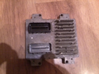

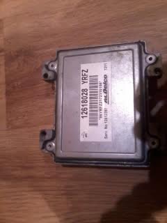

    Witam wracając do tematu,odebrałem sterownik od elektronika procesor jest cały nawet go wyczyścił ,nie wiem o co tu już chodzi myślę ze facet mnie już zlewa,nie chce mu się tego porostu robić albo nie wie jak.Myślę ze skoro pierwszy elektronik przełożył procesor do tego sterownika który przyszedł zły ze stanów i auto zapaliło,tylko nie chciało jechać bo sterownik był od manualnej skrzyni ,a i stwierdził ze nie może długo być zapalony na tym od cobalta bo się zaraz spali ,strasznie się ponoć grzał to przecież nie powinno być problemów z wlutowaniem go do tego co już mam z oryginalnymi numerami z takiego samego auta do skrzyni automatycznej chyba ze się mylę, nie znam się na tym .Zacznę od początku opisując usterkę,auto miało co jakiś czas problem z odpaleniem raz zapalało ,a raz kilka razy psztyknęło i i nic nawet rozrusznik nie zadziałał aż w końcu całkowicie przestało reagować na kluczyk,podpiąłem go pod komputer i pokazał mi błąd 0100 brak komunikacji z Ecm /Pcm reszta wszystko działa normalnie tylko nie kręci rozrusznikiem zapalał się kontrolka od immo z kłódką na liczniku,reszta tak jak napisałem powyżej zawiozłem do jednego potem do drugiego rozbebeszyli oryginalny komp i tyle ,dodaje nowe zdjęcia pozdrawiam wszystkich i z góry dziękuje za zainteresowanie tematem

    Auto juz odpala ale zaraz gasnie błąd p0601 pamiec rom , błąd sum kontrolnych ,zamówiłem w stanach nowy sterownik wylogowany ,teraz potrzebuje kogos z krakowa lub okolic do zaprogramowania ,z TECH 2 lub MDI z dostępem do tis2web lub globaltis
