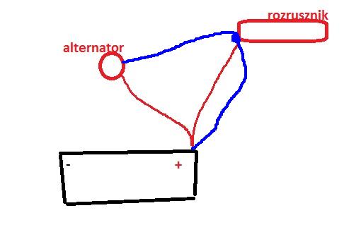

    Kolega narzeka na słabe kręcenie rozrusznika z rana w clio diesel. Akumulator sprawdzony testerem, prąd rozruchowy bdb. Rozrusznik po wyciągnięciu nie wzbudził we mnie podejrzeń, kręci niby normalnie. Mierzony miernikiem cęgowym na rozruchu bierze ok 200A czyli niby OK. Jedyne co wydaje mi się podejrzane to pobór prądu przez rozrusznik ale dopiero po odpaleniu. W spoczynku, po stacyjce, nie bierze prądu. Po odpaleniu na kablu do alternatora prąd rzędu kilku A co chyba jest ok ale do rozrusznika pojawia się 20-25A. Czy to normalne?

    Ale dlaczego rozrusznik nie bierze prądu w spoczynku, przecież też podłączony do plusa. Tak jakby po odpaleniu rozrusznik zamykał jakis obwód i pobierał prąd i to nie mały bo 25A. Czy to nie swiadczy o uszkodzeniu rozrusznika i czy nie jest powodem braku mocy przy rozruchu na zimno?

    NIC NIE BIERZE IDZIE PRZEZ PRZEWÓD ROZRUSZNIKA PRĄD ( DO DO DO nie Z Z Z ) AKUMULATORA Z ALTERNATORA.
    Inaczej sie nie da opisać. Raz prąd "idzie" >>>>>>>>>>>>> do rozrusznika potem jak odpali <<<<<<<<<<<<<<< do akumulatora z alternatora.

    wielecki
    Nie ma niebieskiej kreski, do rozrusznika doczudzi tylko plus z aku i wzbudzenie ze stacyjki. Sprawdziłem na dwu innych silnikach tej generacji i tam nie ma zadnego poboru przez rozrusznik po odpaleniu. Rozrusznik działe ewidentnie jako odbiornik pradu po odpaleniu czyli cos jest walniete. Nie dziwił by mnie prad na czerwonej kresce z alternatora, bo pomimo iz jest on mały bo aku naładowany to jakis tam jest ale dziwi mnie prad do rozrusznika z aku i tylko po odpaleniu.

    Droga wiedzie rozrusznik-alternator-puszka na nadkolu-akumulator. Sprawdź cęgami ten pobór bezpośrednio przy rozruszniku.Nic nie pokaże. Na 25A juz by sie cos fajczyło.

    Tak jak pisałem wczesniej, do rozrusznika/cewki dochodza tylko dwa przewody, jeden gruby z akumulatora i drugi cienki + po stacyjce. Coś zamyka obwód przy pracujacym silniku, bo przy wyłączonym rozrusznik nie bierze prądu. Czy zakładając że są luzy na tulejkach, wirnik może stykac sie ze stojanem i powodowac "przejście" na pracującym silniku wtedy gdy jest "potrząsany" przez motor i nie powodowac "przejścia" gdy motor zgaszony i wirnik leży sobie swobodnie? Wszystkie dziwne teorie mile widziane :| .

    Panowie, moj błąd. jednak na koncu przewodu do rozrusznika jest zaprasowany czerwony przewód zapewne od alternatora. Miałem doświadczenie z przewodami alternatora osobno nakładanymi na śrubę i przykrecanymi nakrętką, poza tym do plusa dochodzą jakieś dwa czerwone przewody poza prądowym aku, jeden idzie na przekaznik świec a o drugim byłem przekonany że to z altka. W końcu sciagnąłem cały peszel z kabla do rozrusznika ale na koncu była tasma której już nie ruszałem, a pod nia owe złącze. Także cały ten temat nadaje sie do kosza lub topika moje warsztatowe wyczyny. Wszystkim dziekuję za naprowadzenie mnie na trop. Musze szukać gdzie indziej słabego krecenia na zimnym.
