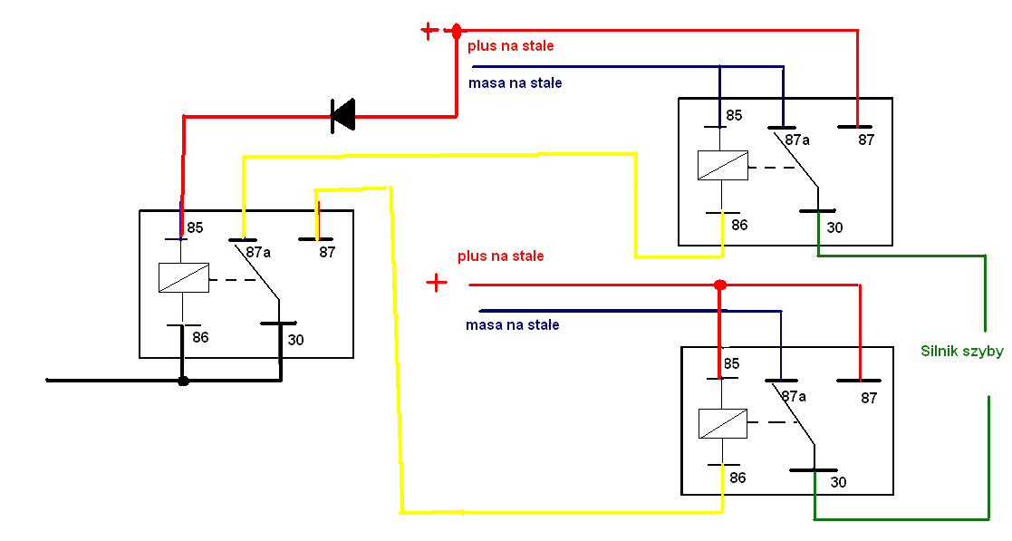

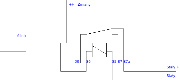

    Sytuacja wygląda tak że włącznik góra dół działa na zasadzie dawania bieguny + bądź -.
    Zakupiłem wiec tak przekaźnik
    Podłączenie elektrycznych szyb - przekaźnik wydaje dziwne dźwięki, nie działa poprawnie
    Podłączyłem w następujący sposób :
    Edytuj
    Lecz nie działa jak należy a po podłączeniu z przekaźnika dochodzi dziwny zgrzyt.
    Może ktoś ma jakieś propozycje z góry dziękuje.

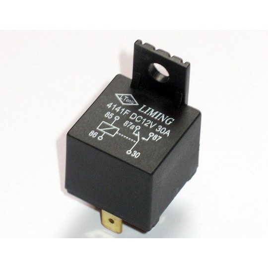

    DanRS
    Kolego w ten sposób to raczej to nie zadziała, jeśli to jest zwykły silnik bez żadnej elektroniki to sterowanie odbywa się na zasadzie zmiany biegunowości. Raz na jednym styku silnika pojawia się + a na drugim - i na odwrót. Do zadziałania jednego podnośnika potrzebne będą dwa przekazniki takie jak na twoim schemacie (styki przełączające ) a nie takie jak na obrazku(styk 87 i 87a jest skrosowany)

    ociz
    Ten przekaźnik nawet nie jest zgodny z tym co masz na schemacie, 87 i 87a są w nim połączone, a nie mogą być.
    Jak już będziesz miał 2 odpowiednie przekaźniki to podłączasz zacisk 30 jednego przekaźnika do jednego z biegunów silnika i tak samo 30 drugiego przekaźnika do silnika. W obu przekaźnikach do 87a podpinasz masę, do 87 plusa. Cewki przekaźników już sobie wysterujesz włącznikiem/ami jak będziesz chciał.

  • #11 14098657
    karpneos
    W podanym przez ociz temacie według schematów mamy dwa kable decydujące. albo jeden dostaje minus/plus(wtedy szyba idzie w góre), albo drugi dostaje minus/plus(wtedy szyba idzie w góra)
    U mnie jest jeden kabel który daje albo -(szyba idzie do góry), albo +(szyba idzie na dół), albo NULL (stoi nieruchomo).
  • #12 14099387
    ociz
    Tak można by zrobić np dorzucając jeszcze jeden przekaźnik.
    Czarny kolor to ten do sterowania z przełącznika. Zauważ że w jednym miejscu dałem diodę prostowniczą. Nie będzie ona konieczna jeśli przełącznik i reszta układu będzie zasilana z tego samego bezpiecznika, ale pewnie tak nie jest, więc lepiej żeby tam była.

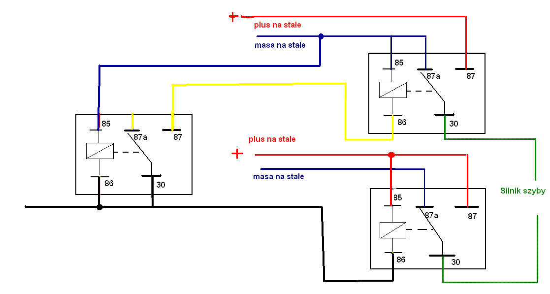

  • #13 14107644
    karpneos
    Przełącznik jak i przekaźniki są pod jednym zasilaniem i pod jednym bezpiecznikiem 10A.
    Po sprawdzeniu twojego schematu i po moich doświadczenia z przełącznikiem dochodzę do wniosku że jeśli to tak podłącze dojdzie do stałej pracy silnika.
    Jeśli nie będzie żadnego sygnału to styk 85 z pierwszego z lewe przekaźnika poda stały plus do styku 86 ten z kolei do styku 30 a ten do 87a. Stały plus popłynie do przekaźnika prawego górnego na styk 86. Przez co przekaźnik poda plus do silnika, a drugi dolny na stałe podaje minus i silnik zacznie pracować.

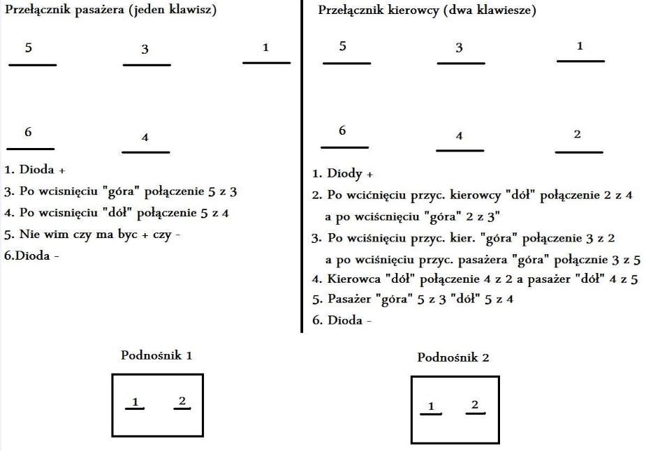

  • #16 14118051
    karpneos
    Problem jest taki że buduje sterowanie elektrycznych szyb na orginalnych przełącznikach. Silniczkami steruje za pomocą zmiany polaryzacji.
    A przełączniki działają następująco
    Na 90% nie da sie tego zrobić na przekaźnikach.
    Wiec może ktos ma jakieś pomysły ?
