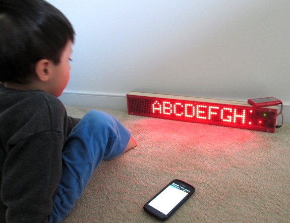

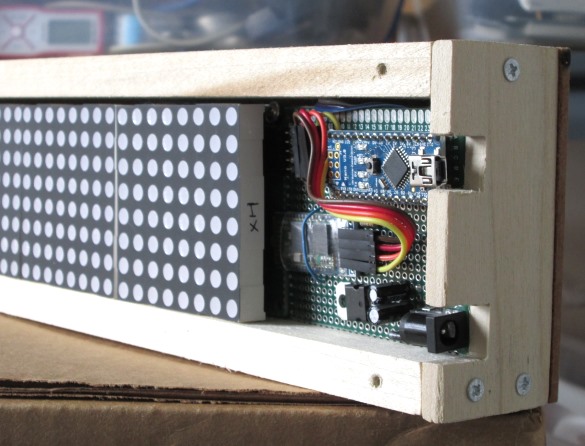

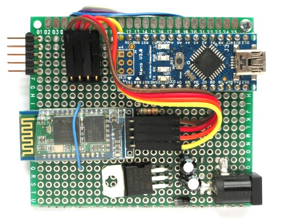

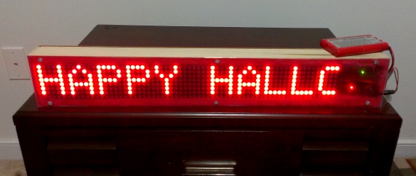

    Dla wielu początkujących elektroników projekt matrycy LEDowej jest z pewnością ciekawym wyzwaniem, które pozwala stworzyć ciekawy i efektownie wyglądający gadżet. Odpowiednio rozwinięty projekt pozwala wyświetlać napisy, grafiki, animacje oraz ich przeróżne kombinacje. Poniżej przytoczony projekt to przenośna matryca LEDowa 8x64 sterowana przez Bluetooth. Wyświetla ona jedynie napisy z możliwością szesnastostopniowej regulacji jasności. Wyświetlany na niej tekst jest wysyłany bezpośrednio ze smartphone'a poprzez połączenie Bluetooth. Układ jest sterowany modułem Arduino. Do komunikacji po Bluetooth wykorzystano moduł HC-06 Slave Bluetooth. Dane do modułu są przesyłane bezpośrednio ze smartphone'a HTC One przy użyciu aplikacji Bluetooth SPP Pro (darmowej).

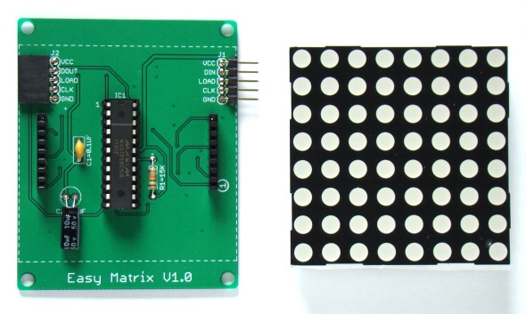

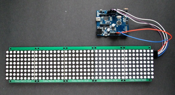

    Sama matryca zbudowana jest z 8 połączonych ze sobą matryc LED 8x8 o wymiarach 60,5mm x 60,5mm. Każda z matryc umieszczona jest na osobnej płytce z sterownikiem MAX7219. Płytki są przystosowane do łączenia ich bezpośrednio ze sobą. Poniżej znajduje się film, na którym zaprezentowano działanie matrycy.
