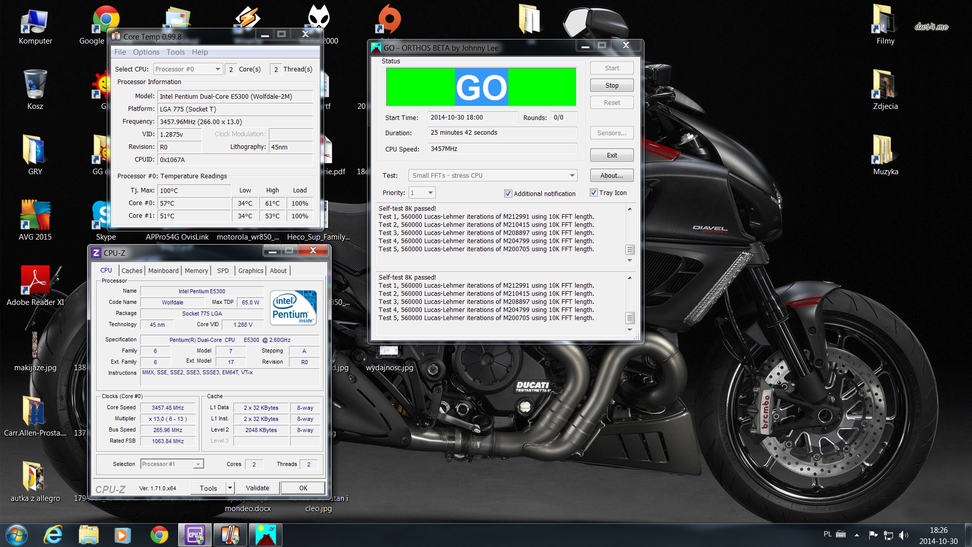

    Szukałem trochę czasu jak podkręcić procesor w komputerach z płyta OEM, w której w BIOS nie ma żadnych ustawień OC. I znalazłem.
    A wiec, metoda nazywa się BselMod, polega na łączeniu pinów na procesorze za pomocą pisaka przewodzącego prąd (malowanie ścieżek) lub przyklejeniu odpowiednio wyciętej tasiemki miedzianej. W moim przypadku miałem procesor e5300 z standardowym taktowaniem 2x2,6Ghz i pracującego na FSB 800. Po połączeniu odpowiednich pinów na procku można zmusić płytę główną do pracy z FSB 1066, czyli sporo szybciej. Procesor posiada mnożnik 13x czyli oryginalnie pracuje tak:
    800/4 x 13 = 2,6Ghz
    po OC:
    1066/4 x 13 = 3,46Ghz
    komputer po OC jest mega stabilny a temperatura procka wzrosła max 5-6st i nie ma szans aby przekroczyła 61st C. Głośność nie wzrosła zupełnie. Dynamiczne obniżanie częstotliwości dalej działa!
    pod spodem sposób łączenia pinów aby podnieść magistrale z 200 do 266
    w Dell Optiplex 760 e5300 - podkręcenie della 760, OC e5300
    sposoby na inne zmiany metodą BselMod po wpisaniu hasła w google! Naprawde super sprawa, znacznie większa wydajność komputera za free!! Wreszcie moja karta graficzna przestała zamulać.
    Działa na 100% z e5200, e5300 oraz Q6600 który po modzie działa na 4x3,0Ghz. (przy Q6600 laczy sie inne piny, zmiana FSB z 1066 na 1333!)
    i screen z efektów:
    przyjemnej zabawy, może komuś się przyda!
    Gdyby były jakieś pytania to pisać - w miarę możliwości odpiszę!
    pozdr.

    U mnie Optiplex 755 z e5300 po Bsel Modzie i podniesieniu fsb programem set fsb śmiga sobie na 3.9GHz. W Occt wysypuje się na CPU:LINKPACK po kilku minutach, ale system i we wszelkich grach jest stabilny.
