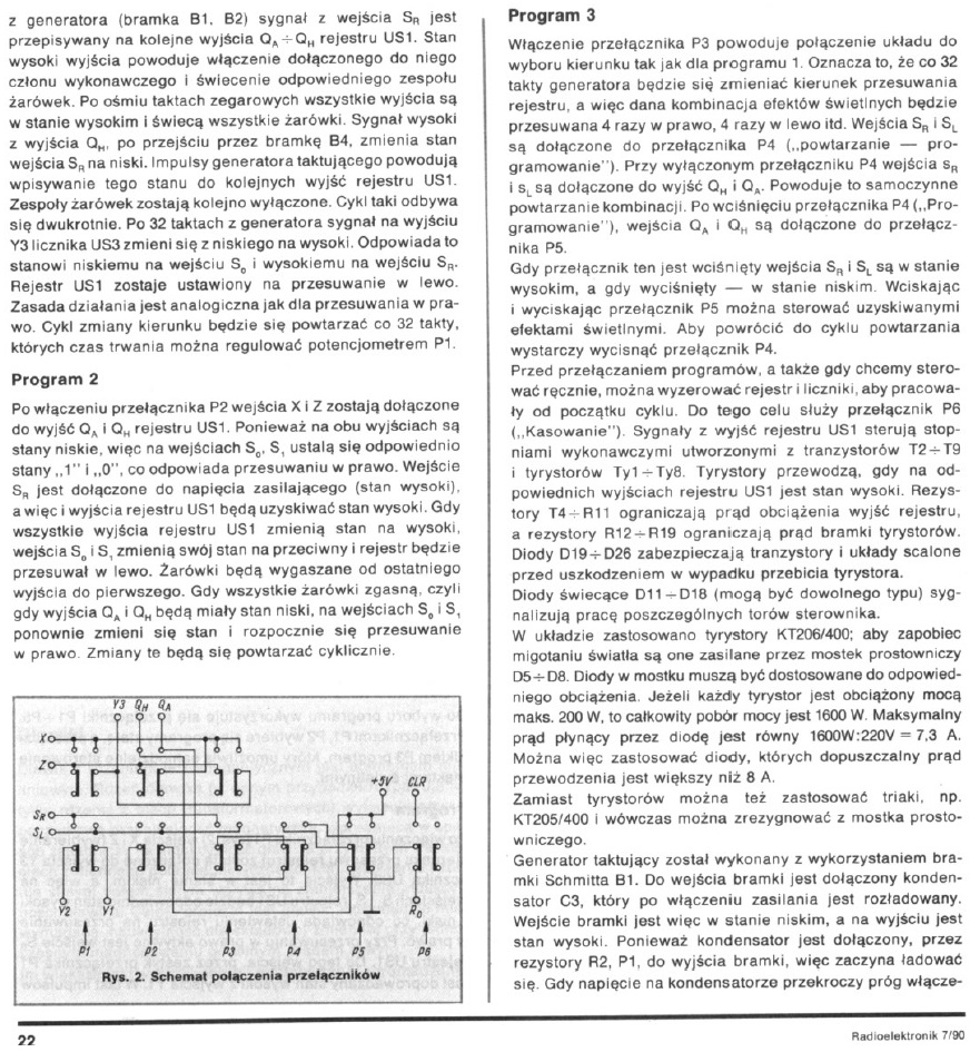

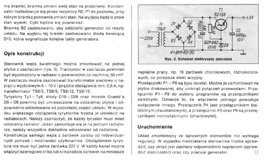

    Witam. Poszukuję schematu (lub źródła gdzie się znajduje - był w jednym z czasopism tylko nie pamiętam w którym) 8-kanałowego węża na układzie UCY74198.
    #2 14092890
    fuutro
    To by był Radioelektronik nr 7/1990.
