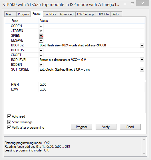

Mam problem z zapisem czegokolwiek do atmegi16. Gdy chciałem wgrać do procka nowy program AVR Studio 4 nie chciało się połączyć z atmegą. Wyjąłem ją z układu i podłączyłem poza układem do programatora. Udało mi się połączyć z prockiem, ale zauważyłem, że jakimś cudem wszystkie fusebity się wyzerowały (Fuse Low Byte=00, Fuse High Byte=00). Nieskutecznie próbowałem ustawić fusebity na fabryczne. Program zapisuje fusebity, ale weryfikacja wywala błąd. Tak samo jest przy próbie zaprogramowania pamięci flash.
Obecnie ustawione fusebity:

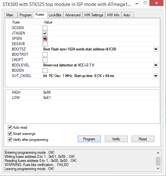

Próba zapisu fabrycznych fusebitów:
Domyślam się, że któryś z fusebitów coś zablokował. Może przez ustawienie taktowania zewnętrznym zegarem? Bardzo prosiłbym o pomoc z odblokowaniu procka, ewentualnie upewnienie mnie w tym, że mogę go wrzucić do szuflady i o nim zapomnieć ;d

Problem rozwiązany. Procek na początku nie chciał się połączyć pewnie dlatego, że poluzowało się jakieś połączenie na płytce. Okazało się, że fusebity były normalnie ustawione, tylko wystąpiło zwarcie na płytce stykowej. Chyba muszę zainwestować w nową.
