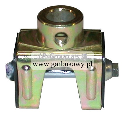

    Witam. Od jakiegoś czasu posiadam vw t2. W trakcie ostatniej przejażdżki przy redukcji biegu szarpnęło mi lewarkiem inie mogłem wrzucić żadnego biegu. Po podniesieniu go okazało się ze śrubka nachodząca na drążek przedłożony przy lewarku po prostu się wyrobiła tym samym niszcząc gwint. Potrzebuje nowego łącznika z gumami a nie mam zielonego pojęcia jak owa część się nazywa. Proszę o szybką pomoc. Wygląda mniej więcej tak jak na zdjęciu poniżej. vw t2 - łącznik lewarka zmiany biegów ze skrzynia

    w aso to jeszcze mają , jak kupowałem znajomemu jakiś czas temu to tylko wytłumaczyłem im co padło i od razu dostałem tą część.

    Wpisujesz sobie w google "VAG Catalog" i w nim szukasz numeru części. Być może nawet się dostanie od ręki jakiś zamiennik Topran-a za parę groszy, a jak nie to z ASO też nie drogo tylko czasem trzeba dłużej poczekać.

    a istnieje jakaś mniej lub bardziej profesjonalna nazwa owej części ??
    #5 14102979
    ociz
    No przecież masz napisane tam skąd pochodzi zdjęcie które dodałeś.
    "ŁĄCZNIK DRĄŻKA OD SKRZYNI DO DRĄZKA WZDŁUŻNEGO DO LEWARKA T1+T2"
