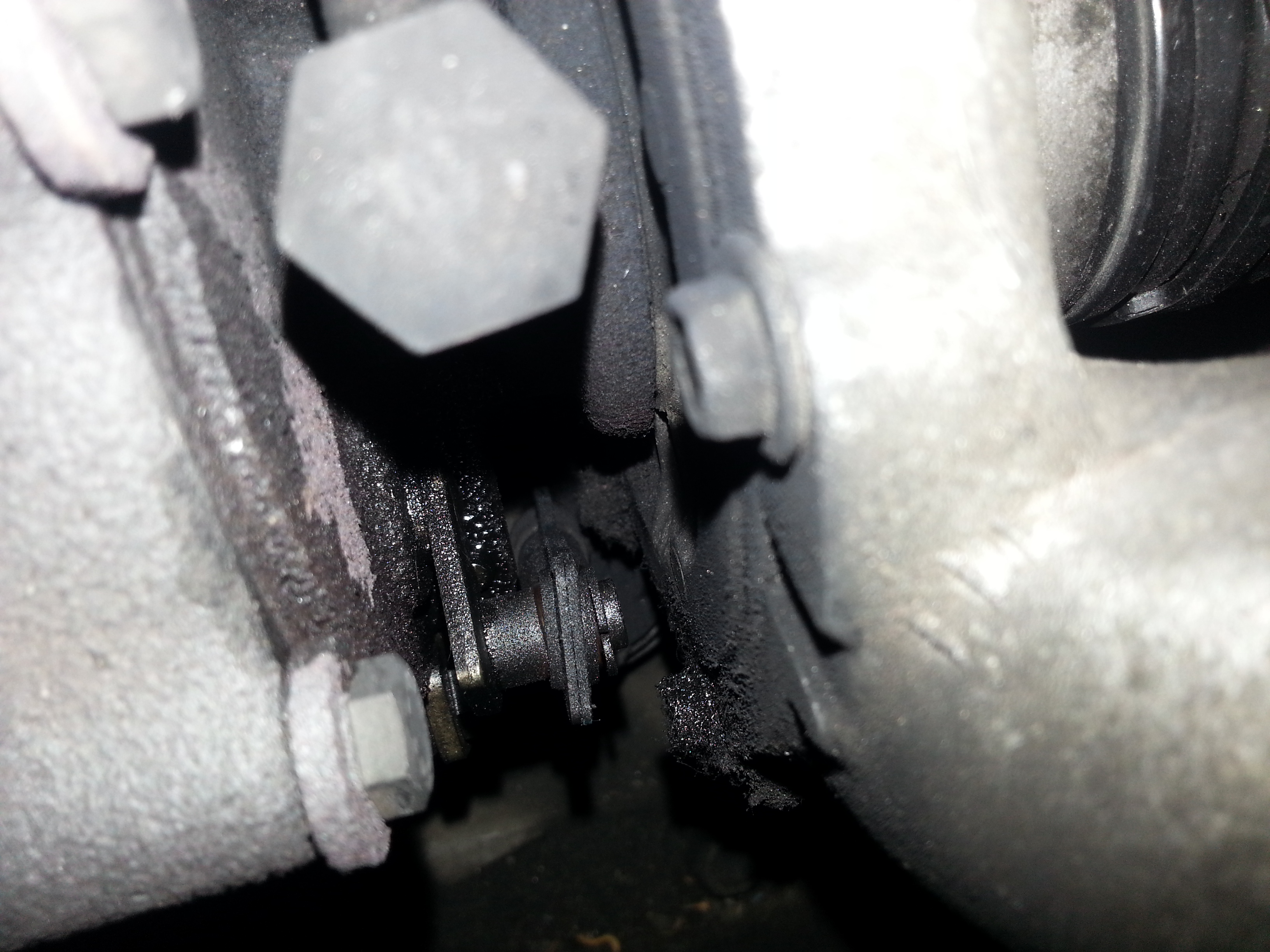

    witam mam problem z moim lt dymi na jany kolor I smierdzi jakby olejm.
    zuwazylylem ze po wylaczeniu silnika I ponownym uruchomieniu przestaje dymic ale nie zawsze to dziala.zostal ustawiony zaplon ,wymieniony czujnik temperatury znajdujacy sie przy glowicy sa tam dwa zostal zmieniony ten z dolu,wymieniony filtr powietrza,wymieniony przeplywomierz powietrza,wymieniona odma,wymieniony filtr paliwa,byl czyszczony egr oraz wszystkie rury dochodzace do egr I od turba poniewarz znajdowal sie tam olej nie bylo tego duzo.bardzo prosze o jakas wskazowke- domyslam sie ale nie wiem czy to turbina puszcza olej.auto pracuje rowno itd wczoraj jezdzilem 3/4 dnia I bylo ok pozniej podszedlem do auta I pojechalem znowu zaczal dymic.bardzo prosze o pomoc dzieki.
    auto ma przejechane 72000mil czyli 110000km.2005 rok
    zrobilem fotke moze to jest odpowiedz

    witam prolem zniknal na 4 dni po wlaniu srodka czyszczacego system paliwowy.ale niestety problem wrocil I juz nie mam glowy do tego co moze byc.
  • #4 14141843
    darko6652
    po podlaczeiu kompa okazalo sie slabe cisnienie w turbo I zaczelo wreszcie kipic z turba wiec przyczyna bylo turbo.dzieki za pomoc.
