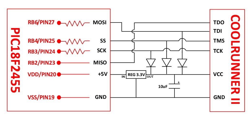

  • #5 14723676
    djr2
    w więc można wykorzystać do programowania samego chipa(coolrunner, matrix v1 v3),
    i tu mam problem bo chce to przerobić właśnie w taki sposób a na zagranicznym forum brakuje podstawowych informacji,
    otóż można przeprogramować układ do obsługi CPLD i SPI,
    w paczce znajdują się schematy i odpowiednie programy ,
    mój problem zaczyna się tutaj, to jest jeden z schematów
    Mtx spi nand - Programator nand xbox do jakich pamięci można go użyć?
    a tak wygląda programator
    do stabilizacji wykorzystać chce ld33cv w obudowie TO-220, kondensator mam,
    ale za cholerę nie wiem jakie diody powinny być i z godnie z schematem za pin 24,25,27(zyzgak, mniemam że o rezystory chodzi) powinny znajdować się rezystory,
    oryginalnie na matrixie są smd oznaczone 101(na innym forum wyczytałem że mają wartości poprawne wiec można się wlutować za nimi bezpośrednio na padach po prawej stronie) ale wole się upewnić. Próbował ktoś tego rozwiązania?
    ps. ponoć diody nie są konieczne(ale skoro się zalały na schemacie to chyba nie do końca)
  • #6 14723906
    rob1
    Poziom 24  
    Podpowiedz
    porównaj napiecia i odpowiedz sama się nasuwa co robią te diody
  • #7 14723940
    djr2
    Bardziej byś mi pomógł podpowiadając jakie diody tam dać. I czy rezystory moga byc te na mtx-e.
    Dziękuje z góry
    Swoja drogą oznaczone jest to tak jakby chodziło o rezystory te co fabrycznie na płytce są
    czy zastosowanie diody 1N4007 będzie optymalnym pomysłem?
  • #9 14724842
    djr2

  • #10 14724871
    rob1
    Poziom 24  
    1N4148 ogólnie dostępne takie daj.
  • #11 14724878
    djr2
    z bat85 nie będzie problemu, w sklepach w Tarnowie mają obie
    nasuwa mi się jeszcze jedno pytanie, czy zrobić to na zasadzie oddzielnej pyłki dopinanej, bo nurtuje mnie czy podczas korzystania jako SPI diody i ten regulator nie będą bruździły przy odczycie nand(moja pierwotna koncepcja płytka z elementami połączona kablami na stałe z wyjściem na programowanie układu )
  • #12 14724945
    XS_Sowa
    Kolega z Tarnowa wiec z browarkiem nie będzie problemu... ;-) tyle elementów to i na pajaku zlutujesz, najpierw zaprogramuj nand konsoli, później dolutuj części i programuj chip. Dla jednej sztuki to nie baw się w plytke, chyba ze masówki chcesz robic, ale wtedy taki programator to slabe rozwiązanie. Jak chcesz wszystko zrobić na stale to dodaj tylko wylacznik miedzy 3.3v a diodami i problem rozwiązany.
