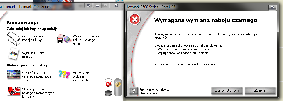

    zanim cokolwiek napiszę to czytałem od groma na ten temat.
    Otóż mam drukarkę lexmark X2530
    Po napełnieniu kartridża ciągle wywala komunikat że trzeba wymienić nabój koloru czarnego.
    Zalepiałem piny od kartridża na wszystkie sposoby jakie znalazłem na forach.
    Czy jest w końcu jakaś możliwość by zmusić kartridż do pracy? Może jednak da się "oszukać" działanie tuszy?
    Dodam że nie wiem i nie pamiętam co to są u mnie za naboje, chyba 34# .....wlepke oderwalem bardzo dawno temu a na nim nie ma informacji aczkolwiek internet podpowiada ze moze to byc 34xl, 35

    Tak, to jest nabój #34. Zależy jaki to jest komunikat:
    1. Może pokazywać, że jest pusty, tak jest po regeneracji. Nie trzeba bawić się resetowanie poziomu tuszu, bo drukarka będzie drukować na takim naboju.
    2. Jeżeli pokazuje uszkodzenie naboju to znaczy, że jest problem z elektroniką. Można spróbować przeczyścić styki czystym alkoholem, ale jak nie pomoże to pozostaje tylko wymiana.

    Daje mi komunikat "Wymagana wymiana naboju"
    przy czym jest poziom tuszu na minimum i krzyżyk. Czyli tak jakby był pusty - po to by zamówić od nich. Nawet jest tam link podany gdzie można kupić
    chciałbym jednak ruszyć tę drukarkę gdyż mam kilka pojemników tuszu do regeneracji, oraz również kilka kartridżów z innej drukarki, z której nie problem wyssać soki;)

    No właśnie to wskazuje na jego uszkodzenie. Powinna jeszcze świecić na drukarce dioda od czarnego naboju. Bez wymiany na sprawny egzemplarz drukarka nie ruszy w czerni.

    Nie świeci się żadna dioda od kartridża.
    Styki przeczyściłem clanser ipa
    odnoszę wrażenie że jej (drukarce) chodzi o to że tusz jest "pusty" przez ten niby chip

    Dzida
