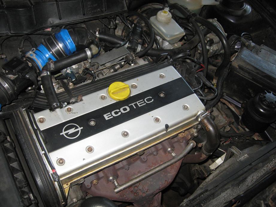

    Witam wszystkich. Pisiadam opla astre f gsi 1.8 16v 125km.
    I mam takie pytanie dotyczace tego obrazu
    astra gsi - rurki idace od silnika, gdzoe kupic po co sa
    Mam taki sam silnik z wygladu tylko, ze w kolorystyce czerwonej. I teraz pytanie do czego sluza te 2 rurki, tj. Ta co idzie do przeplywomierza czy tam przepustnicy a drugi ten wezszy gdzies za silnik ucieka. I mam taki problem, ze ulamana czesc w silniku mam, ze nie moge tej wezszej rurki podlaczyc, ten bolec mi sie kiedys ulamal. Jezdze tak juz pare lat ale chcialbym sie dowiedziec po co ta chuda rurka jest.
    I druga sprawa gdzie moglbym kupic te 'pokrywe' silnika z tymi bolcami do wezykow, bo nie wiem nawet jak to sie nazywa zeby moc szukac.
    Przepraszam ale pisane na szybko z telefonu :-)

    #4 14097726
    autoas
    Raczej domyślam się..że chodzi ci o te dwie idące z pokrywy zaworów... ten gruby idzie nad przepustnicę tak jak widać a ten cienki pod...obydwa to odpowietrzanie silnika
    Na tej cienkiej rurce powinno być podciśnienie, ale pewnie dawno masz zatkany ten króciec pod przepustnicą, czasami trzeba nawet wiertła bo sprężarka nie da rady przedmuchać
    Jeśli jednak miałbyś drożną to trzeba podłączyć jeśli nie to w tym roczniku można sobie podarować ...
    #5 14097727
    carrot
    Moderator Samochody
    To są węże odmy, cienki idzie do kolektora ssącego
    Jak króciec przy pokrywie zaworów się ułamał, to trzeba ją wymienić, albo zawieźć komuś, kto spawa aluminium

    #8 14098126
    carrot
    Moderator Samochody
    Jeśli cienka rurka wisi luźno i nie jest zaślepiona (albo nie zarósł nagarem króciec, jak wspomniał autoas), to silnik ciągnie tamtędy lewe powietrze, wolne obroty będą niestabilne lub podwyższone

    #12 14098292
    autoas
    Pokrywa zaworów do dedykowanego silnika, czyli twojego po VINie lub kodzie silnika...
