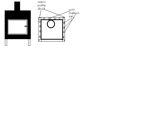

    Witam chciałbym zbudować piec z szybą z blachy stalowej do ogrzewania 2 pokoi na poddaszu i żeby to spełniało funkcję małego kominka nie chce pchać się w duże koszta kupować wkład kominkowy czy gotowy piec z szybą .Robił już ktoś coś takiego ?Załączam moją koncepcję .Pozdrawiam Budowa pieca z szybą z blachy stalowej do ogrzewania poddasza - porady i doświadczenia

    Wszystko jest do zrobienia:) Jednak otoczenie piecyka rurami jest moim zdaniem mało skuteczne. Lepszy byłyby opłomki i/lub płaszcz wodny, ale dopiero za paleniskiem, żeby najpierw spalić bez wychładzania płomienia, a później odebrać ciepło. Komorę spalania otoczyłbym szamotem.
    W obecnej sytuacji większość ciepła będzie uciekać kominem, w postaci gorących spalin.
    Pamiętaj o prawidłowym sposobie palenia: http://czysteogrzewanie.pl/jak-ogrzewac/jak-palic-drewnem/
    Może warto byłoby rozważyć dolne spalanie, efektywniejsze od górnego. Zwiększyło by to stałopalność. Wylot spalin z komory spalania byłby na dole, w postaci szczeliny. Pali się wtedy cienka warstwa paliwa (drewna/węgla), ale w wysokiej temperaturze umożliwiającej odpalenie sadzy i węglowodorów zawartych w paliwie.

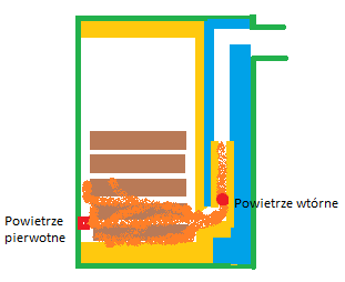

    Czyli tak sobie myślę żeby wyspawać z blachy coś ala kominek właśnie wyłożony szamotem .Płaszcz wodny myślę zrobić nad paleniskiem ,tylko możesz mi to rozrysować albo jakoś pokazać z tym wylotem spalin w dolnym spalaniu ta szczelina?
  • #4 14098845
    charles1991
    Zrobiłem szybki szkic:
    Rozumiem, że paliwem w tym przypadku będzie drewno. Wtedy ruszt nie jest konieczny. Powietrze do spalania może być podane z przodu. Z tyłu nad palnikiem (ta szamotowa szczelina) warto zrobić regulowany otwór powietrza wtórnego. Powietrze wtórne jest potrzebne do pełnego dopalenia gazów zawartych w drewnie.
    Pozdrawiam!
