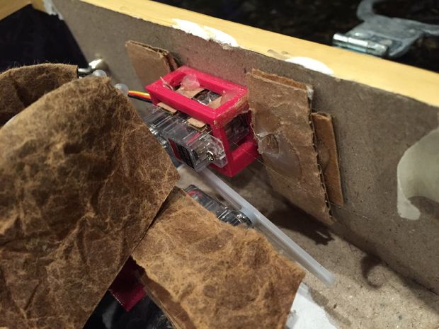

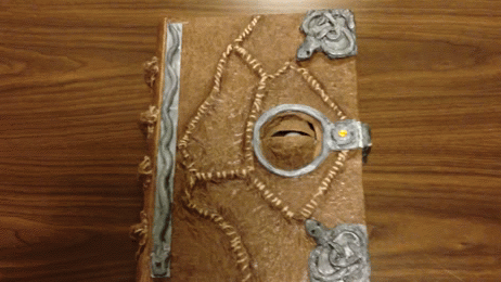

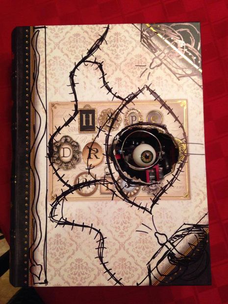

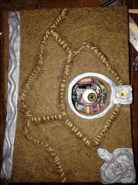

    Okres Haloween to czas, w którym internet zalewany jest całą masą nawiedzonych projektów (dosłownie i w przenośni). Poruszające się kościotrupy, wyjące i świecące dynie to praktycznie już powszechność. Poniższy projekt jednak nieco się wyróżnia. Jest to książka, w którą nieco tchnięto życia wzbogacając ją o ruchome oko. Na pierwszy rzut oka projekt wygląda jakby był wyjęty rodem z filmów o Harrym Poterze. Autor budowę projektu rozpoczął od zaprojektowania mechanizmu poruszającego okiem.

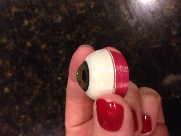

    Ponieważ autor nie mógł znaleźć gotowych elementów, które by odpowiadały jego potrzebom, to postanowił wykonać kilka z użyciem druku 3D. Autor samodzielnie zaprojektował połowę oka oraz uchwyty montażowe do zastosowanych serw. Umieszczone w nich oko poruszane jest przez dwa serwomechanizmy. Dodatkowo nad okiem zamontowano powieki, które zamykają się i otwierają oraz poruszają wraz z gałką oczną. Za ich poruszanie odpowiedzialne są dodatkowe serwa.
    Niestety jeśli chodzi o elektronikę, to i tutaj nie znajdziemy nic odkrywczego. Cały projekt powstał w oparciu o moduł Arduino Uno zasilany z czterech baterii AA. Urządzenie zaczyna pracować po naciśnięciu przycisku umieszczonego na obudowie uruchamiając zaprogramowaną wcześniej sekwencję mrugania, poruszania okiem itp.
    Obudowa książki została wykonana z drewnianego pudełka. Idealnie nadawało się ono na ukrycie wszystkich elementów oraz zamontowanie serw i elementów mechanicznych oka. Całość została ozdobiona tak, aby wyglądała na wykonaną ze skóry.

    Wiem że to byłoby ciężkie w realizacji ale bardzo rzuca się w oczy "niedopasowanie" powiek do oka. Jak dla mnie trochę niweczy efekt całego projektu
  • #3 14126237
    djzatorze
    Wystarczyłoby trochę bordowej bibuły ułożyć pod gałką oczną i byłoby lepiej:)
