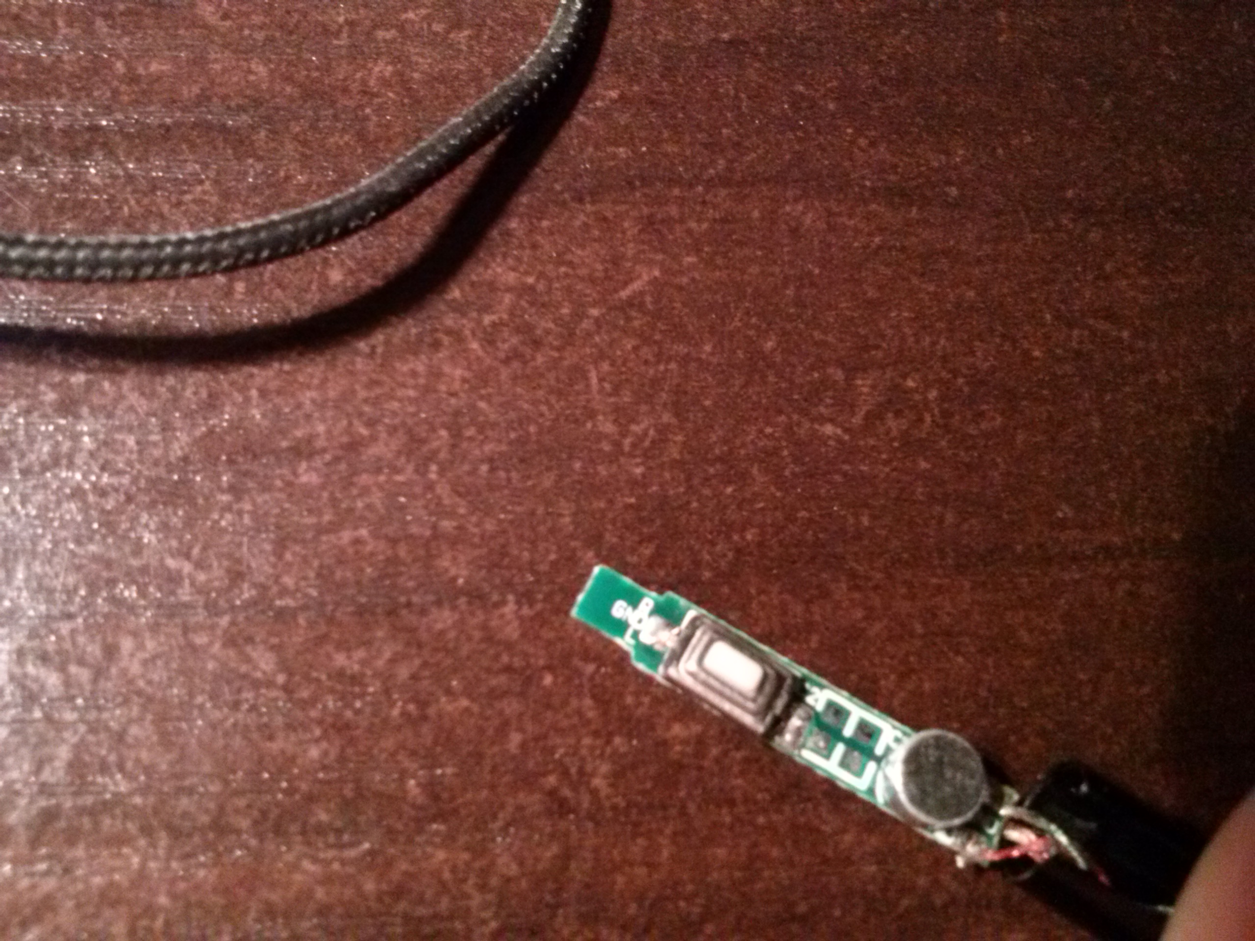

    Witam. Mam problem z przylutowanie układu scalonego do wyrwanego kabla w słuchawkach firmy Sony.
    Na układzie są podane oznaczenia L, GND, R z jednej i z drugiej strony. Od strony podłączonej mam przewody: czerwony (L), zielony(R) oraz dwa złote(oba do GND). Po stronie oderwanej mam przewody: czerwony, zielony, złoty oraz niebieski.
    Czerwony, zielony, złoty domyślam się gdzie przylutować. Czy może ktoś mi pomóc z tym niebieskim przewodem? Gdzie go domontować? Poniżej dorzucam screeny.

    Nie do układu scalonego a do płytki drukowanej(PCB).Układ scalony może być na tej płytce :)
    Masz omomierz aby coś zmierzyć ? Przewody masz oderwane od strony wtyczki?
    Dpbrze byłoby omomierzem sprawdzić który kolor oznacza nr pinu wtyczki. I zmierzyć jeszcze wtyczkę.
    Możliwe że niebieski jest pod mikrofon / switch .
    Możesz użyć metody empirycznej i przez podstawienie sprawdzisz ;)

    nabi8888
    Dzięki za doinformowanie. Już poprawiłem nazwę tematu. Używając lupy w końcu zlokalizowałem miejsce przylutowania tego kabelka. Okazało się na środku płytki PCB gdzie się nie spodziewałem. Do tej pory nie wiem do czego on służył. Mikrofon był zamontowany niżej więc nie powinien iść do niego przewód. tak czy inaczej problem rozwiązany. Dzięki za pomoc. Pozdrawiam.
