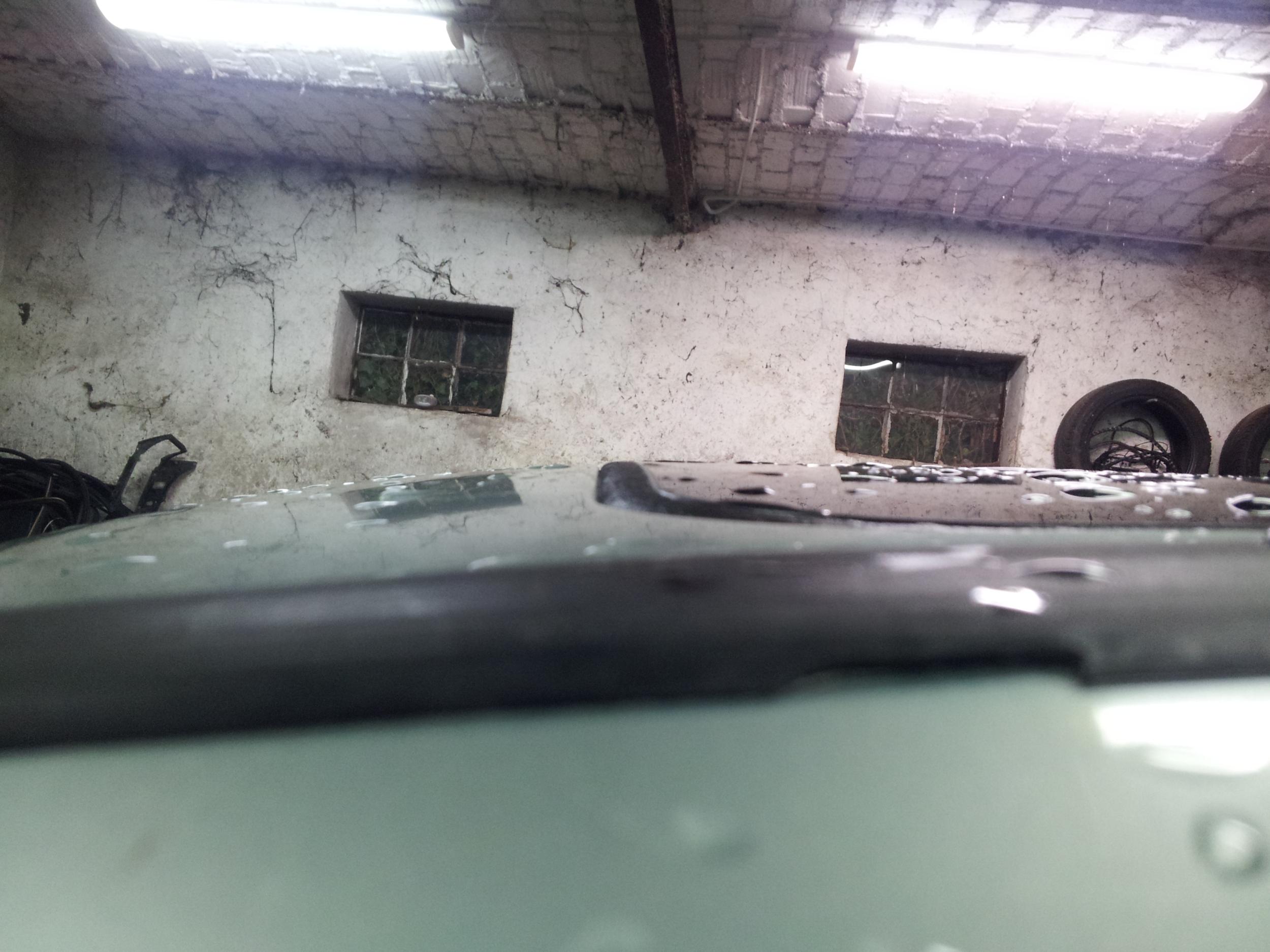

    za szybko się cieszyłem. Szyber oblał test szczelności. I to bardzo. Od razu mówię że odpływy są drożne. Testowane.
    Jak wcześniej na uszkodzonych prowadnicach nie było mowy o przeciekach to teraz jest porażka i nie rozumiem dlaczego tak leci. Wcześniej można było wodę lać z węża ogrodowego a teraz nie przeszedł nawet testu konewki.
    Strzałkami zaznaczyłem gdzie woda najbardziej leci. Nie ogarniam dlaczego? Czy ten wypust w szybie nie powinien wchodzić w tą rynnę która się przesuwa razem z szybrem?
    Mam 4 szyby i wybrałem taką z najładniejszą uszczelką która dolega w każdym możliwym miejscu...
    Szyberdach Golf 3 w passacie B3 - naprawiony ale strasznie przecieka!
    Wod leci tak:
    białe strzałki pokazują jak oddalony jest wypust w szybrze względem rynny w kształcie C. Tak ma być? bo wg mnie powinno to wchodzić w rynnę..?
    a może chodzi o kąt ustawienia szyberdachu względem dachu? może jest za bardzo pochylony do przodu? Zaznaczyłem fotami jak zgrywa się z dachem po zamknięciu. Od strony dachu generalnie daję ciut wyżej poprzez leciutkie uchylenie żeby ładnie się zgrywał.
    Szyberdach Golf 3 w passacie B3 - naprawiony ale strasznie przecieka! Szyberdach Golf 3 w passacie B3 - naprawiony ale strasznie przecieka!
    naprawdę zgłupiałem teraz..

    Wokół szyberdachu (między uszczelką a blachą dachu) to ma ci cieknąć woda do auta, i kapać na ten układ rynien, a następnie wężami do słupków i na zewnątrz. Problem jeśli nie kapie do tych rynienek tylko do kabiny.
    Może ta uszczelka z meszkiem co jest wokół szyby gdzieś puściła i woda leje się między uszczelką a szybą?

    Chociaż jedna osoba która nie każe mi czyścić odpływów.. uf ! Właśnie jest tak jak piszesz. Odpływy swoje a woda i tak ma swoje ścieżki.
    Znalazłem takie oto zdjęcie w necie
    Widać na nim że w miejscu dziury na szyber w golfie 3 jest wnęka po której spływa woda. Takiej w passacie nie mam a dodatkowo mam szyber z golfa 3. Być może jest tak że blacha z szybra passata b3 ma takie wytłoczenie po którym leci woda wprost do rynienki? Ale czemu wcześniej mi nie ciekło? I jak patrzyłem tematy odnośnie wstawiania szybra od golfa 3 do B3 nikt nic o takim czymś nie pisał. Już takie rzeczy biorę pod uwagę bo jestem już głupi na to...
    Wg mnie wybrałem najlepszą szybę jaką miałem. Ale dla testu założę poprzednią szybę z gumową uszczelką pociętą nożykiem podczas wycinania szybra ze silikonu. I nawet z taką pociętą nie leciało do środka ;o

    No wlasnie tu chyba lezy problem - kropelki z szyby jak najbardziej powinny wpadac do auta, problem jest w tym ze nie trafiają u Ciebie do rynienki tylko obok.
    Byc moze sa 2 rodzaje szyberdachow (no po liftingu cos poprawili), maja nieco rozne szyby i dlatego kapie w zle miejsce?

    Zmieniłem szybę na tą pierwszą pociętą i trochę poklejoną silikonem. Efekt? SUCHO! Szyba dolega lepiej do krawędzi przez co woda nie wpada od strony dachu z takim impetem i ładnie skrapla się do rychomej rynny. jedynie zauważyłem że poci się pod uszczelka i puściło kilka kropelek. Na czerwono gdzie pojawiła się wod a gdzie było sucho zaznaczyłem kolorem zielonym.
    Szyba aktualnie wyjęta, zostanie poprawiona silikonem tak by nie leciało pod uszczelką + więcej silikonu na krawędziach by szpary między szybrem a dachem były jeszcze mniejsze.
    Po wyjęciu wstawiłem znowu szybę z lepszą uszczelką, docisnąłem ją ile mogłem do krawędzi od strony dachu i jest deczko lepiej ale ciągle woda leje się do środka. Po prostu zamiast wsiąkać i wpadać do środka to ona się tam wlewa i nie wpada do rynny tylko leci po szybie.
