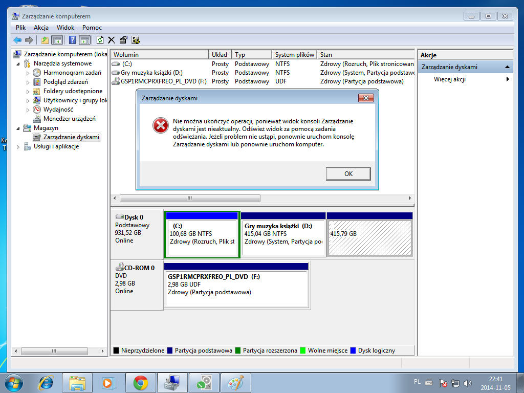

    witam
    po instalacji windows 7 nie wykrywa mi jednej z partycji.
    już przy wyborze miejsca instalacji ta jedna partycja nie była dostępna
    Windows 7 nie wykrywa jednej z partycji po instalacji - brak bootmgr
    jak widać nie mogę przypisać litery do dysku

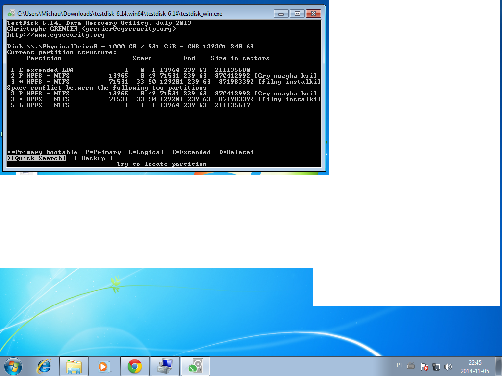

    EaseUS Partition Recovery widzi ta partycje i dane na niej ale nie potrafię jej przywrócić
    to z programu test disc

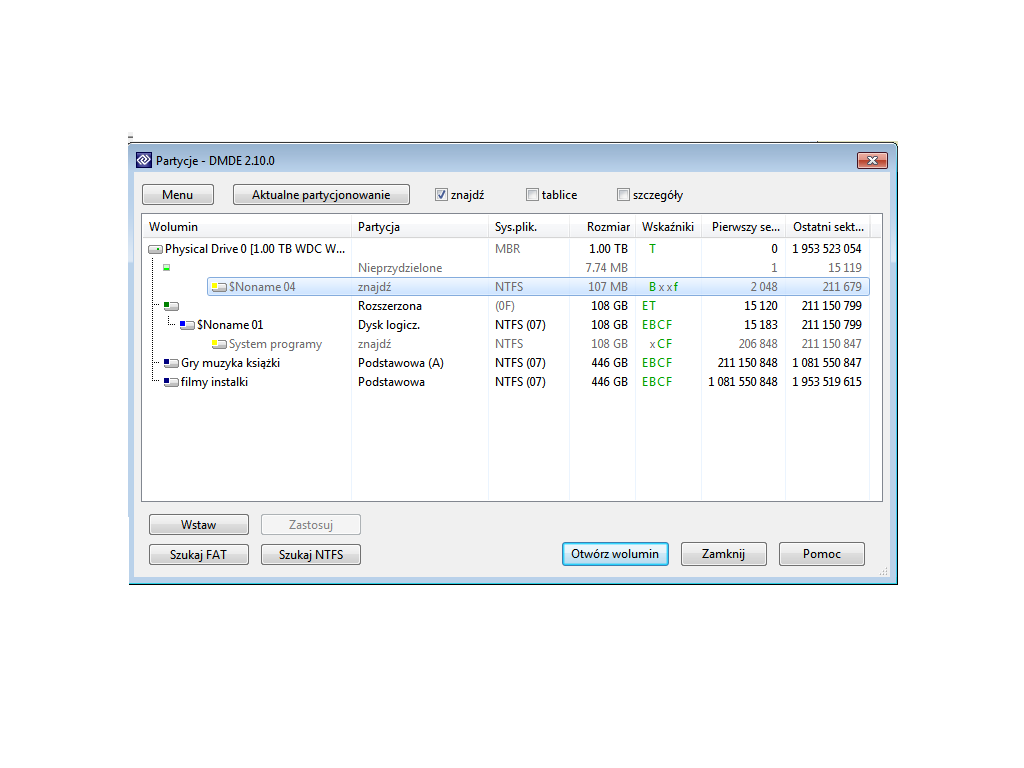

    Przydała by się fotka jak widzi partycje na dysku DMDE.

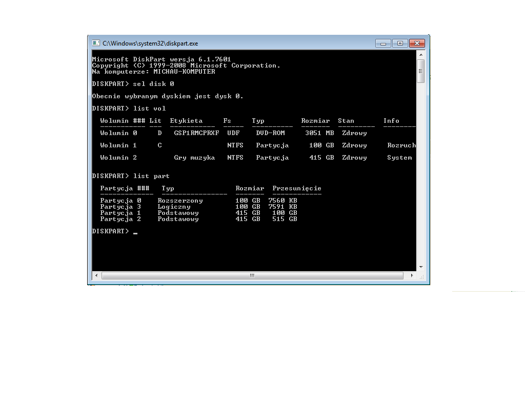

    Brak BOOTMGR <- masz aktywną partycję co 'uciekła' a była ta z [Gry muzyka książki]
    Start z nośnika inst. W7, Wiersz polecenia: diskpart [enter]
    DISKPART> sel disk 0
    DISKPART> list vol
    DISKPART> list part
    DISKPART> sel part X (za X numer tej podstawowej nieco mniejszej - chyba 1)
    DISKPART> active
    (możesz wstawić fotkę tak to widzi DISKPART)

    zdjecie z dmde

    zdjęcie z diskpart

    W DMDE:
    Gry muzyka książki EBCF 446GB--> Usuń
    Gry muzyka książki BCF 446GB --> Wstaw a następnie ustaw jako aktywną
    filmy instalki EBCF 446GB--> Usuń
    filmy instalki BCF 446GB--> Wstaw
    Zastosuj, Restart.

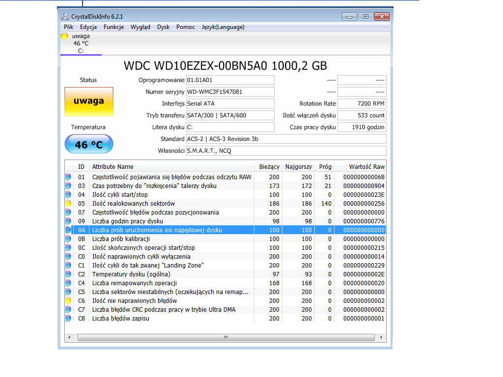

    jeszcze z CristalDiscInfo

    A teraz gorsza wiadomość. Dysk jest uszkodzony, do wymiany. Najlepiej wykonać kopię posektorową na nowy dysk, a następnie te operacje wykonać na sprawnym dysku. Dysk ma gwarancję do 28/2/2016, a więc po wykonaniu kopii należy z niej skorzystać.

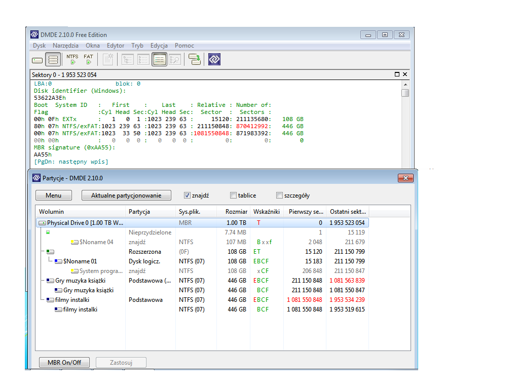

    Czyli działałeś w DMDE to co napisałem? A ustawiłeś jako aktywną tą partycję Gry muzyka książki? Popsułeś coś ponownymi instalacjami Windows po użyciu PM, bo i DMDE widzi nadpisaną starszą partycję systemową 108GB, która była partycją podstawową, a nie dyskiem logicznym, i ta partycja zapewne wcześniej była aktywna (partycja System progra....).

    to najnowsza fotka z DMDE
