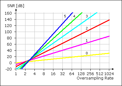

    Mikrofony MEMs z interfejsem PDM wystawiają dane zmodulowane modulacją SIGMA-DELTA.
    Ważny jest także rząd tego modulatora, do znalezienia w datasheet mikrofonu.
    Np dla ADMP421 rząd modulatora sigma-delta to 4, i współczynnik nadpróbkowania to 32.
    Z charakterystyki stosunku sygnał szum w funkcji wartości współczynnika nadpróbkowania, przy zmieniających się rzędach modulacji sigma delta (rys.)Jak działa sygnał PDM w mikrofonach MEMS? Wyjaśnienie nadpróbkowania i rozdzielczości
    wynika, że dla tego mikrofonu osiągalny odstęp sygnału od szumów to ok 110dB,
    co po przeliczeniu 6dB/bit daje rozdzielczość ponad 18bit.
    U ciebie jest oversampling 64, pytanie jaki jest rząd modulatora sigma-delta?
    jeżeli 2 - to SNR = 80dB (~13bit)
    jeżeli 3 - to SNR = 110dB (~18bit)
    jeżeli 4 - to SNR = 130dB (~21bit)

    PDM = modulacja sigma delta stopnia pierwszego
    Tak, masz różnicę pomiędzy sasiednimi probkami.
    Najpierw przez decymacje (~zliczanie)znajdujesz różnicę wartosci pomiedzy probkami,
    potem odejmujesz/dodajesz od/do poprzedniej probki (jedna z tych opcji zmieni znak sygnalu, ale to nie jest istotne).
    Pierwszą próbkę przyjmujesz dowolną (0), aby uniknąć nasycenia dane po sumowaniu/odejmowaniu dajesz na filtr gornoprzepustowy i voilla, masz audio ...

    Jeszcze nie do końca rozumiem sensu rozdzdzielczości która wynika z wykresów. W moim wypadku jeśli wykorzystam oversampling 64, przy PDM(50dB) da mi to rozdzielczość ok. 8 bitów wynikającej ze związku SNR czyli wykresu(jeśli w tym wypadku też korzystam ze spadku 6dB/bit) . Czym jest ta 8-bitowa rozdzielczość wynikająca z wykresu?
