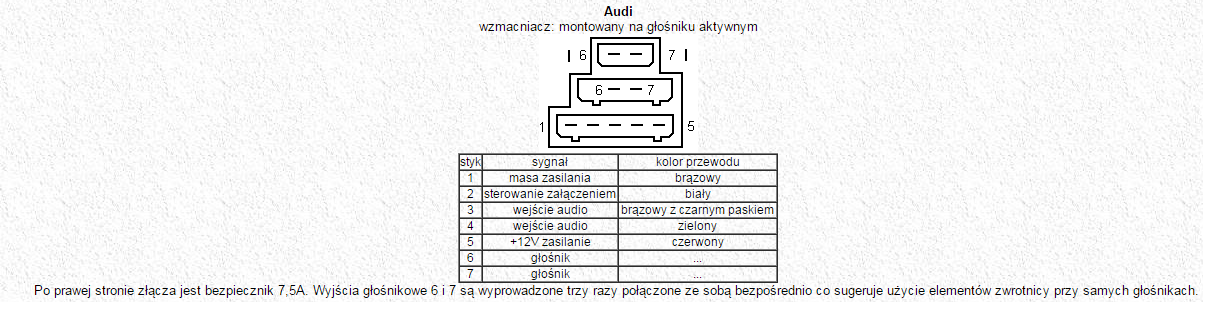

    Posiadam Audi A4 B5 rocznik 95 Radio Pioneer MVH-X360BT.
    Chciałbym zamontować ori głośniki do półki firmy Nokia. Wcześniej nie miałem żadnych głośników w półce. Muszę również podciągnąć do nich kable. Głośników oraz półki z zaślepkami i wyciętymi dziurami jeszcze nie mam, chcę pierwsze się dowiedzieć czy jest możliwość podpięcia tych głośników w moim aucie. Z tego co wyczytałem na forach to do jednego głośnika, który ma wbudowany wzmacniacz wchodzi 9 kabelków z czego dwa idą do następnego głośnika. Nie wiem od czego są pozostałe 7 kabelków. Przypuszczam że + - od zasilania + - sygnałowy od radia, oraz masa ale resztę nie wiem... Czy ktoś mógłby mi opisać jak to zamontować? Kable sobie puszczę półkę i głośniki też wiem jak zamontować chodzi mi bardziej o kable jakie muszą tam być doprowadzone (OPIS KOSTEK I KOLORÓW KABLI) do kostki. Dodam że w aucie mam głośniki tylko z przodu dwa średnie i dwa wysokie tony.

    Znalazłem schemat kostki, która dochodzi do głośnika tylnego (tego że wzmacniaczem) w sedanie. Autor schematu to DEAMONE.
    Audi A4 B5 1995 - Jak podłączyć głośniki Nokia do półki?
    Ja rozumiem to tak. Proszę mnie poprawić bo to tylko moje domysły:
    Zasilanie +12V -- kabel czerwony przy kostce iso (tej od radia) +12V
    Masa (-) -- mam poprowadzić ją od masy, którą mam przy kostce iso (czarny przewód)
    Mute -- to kabel czerwony przy kostce iso (+12V)
    Sygnał (+) lewy/prawy -- czyli od kostki iso kabel sygnałowy + od prawego tylnego głośnika
    Masa (-) sygnałów -- czyli od kostki iso kabel sygnałowy - zmostkowane od lewego i prawego głośnika
    Sygnał (+) lewy/prawy -- czyli od kostki iso kabel sygnałowy + od lewego tylnego głośnika
    Wyjście (+) na głośnik -- nic mi do głowy nie przychodzi
    Wyjście (-) na głośnik -- też nic nie mogę wymyślić
    Tutaj jest schemat ze strony http://www.studio24.prv.pl/ nie umiem go poprawnie przeczytać.
    Pomóżcie proszę.
