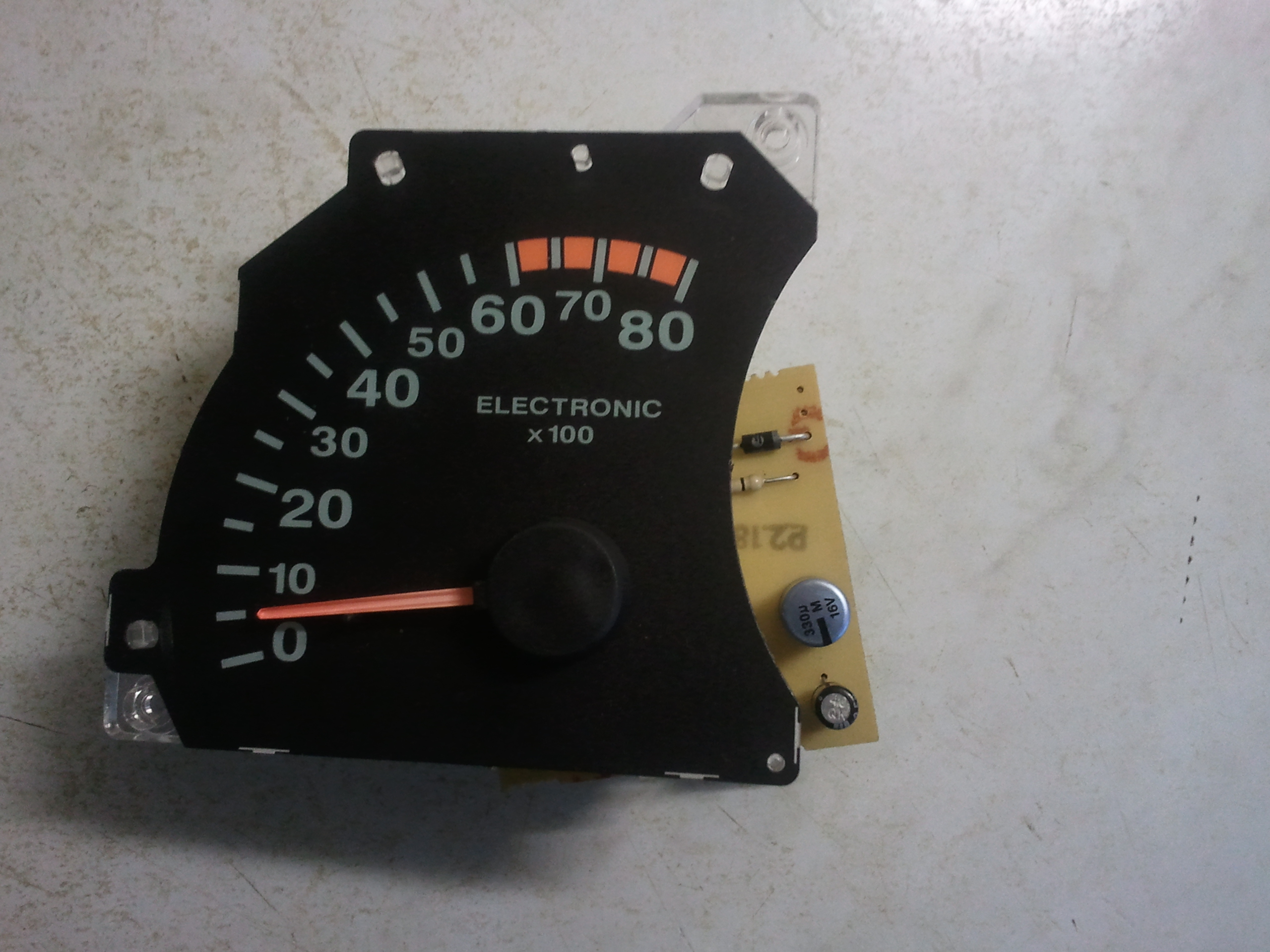

    Dostałem do naprawy obrotomierz od Cinquecento sporting (oznaczenie na naklejce: S01071070000, na laminacie: M.A 5504 10170000) zbudowany w oparciu o układ scalony ELEX 14308D.
    1) Czy płytka elektroniki jest dobrze zamontowana względem ustroju magnetycznego (są tam dwie cewki) ?
    2) Jaką wartość napięcia posiada dioda Zenera w układzie stabilizacji napięcia zasilającego układ scalony (jest uszkodzona - ma przerwę) ?
    Tak, dobrze jest zamontowana.
    Zenerka jest na 8.6v albo coś w okolicy, układ jest zasilany 8V (napięcie zenerki minus spadek baza-emiter na tranzystorze robiącym za element wykonawczy stabilizacji)

    Po wstawieniu diody Zenera 8V2 układ działa prawidłowo.
