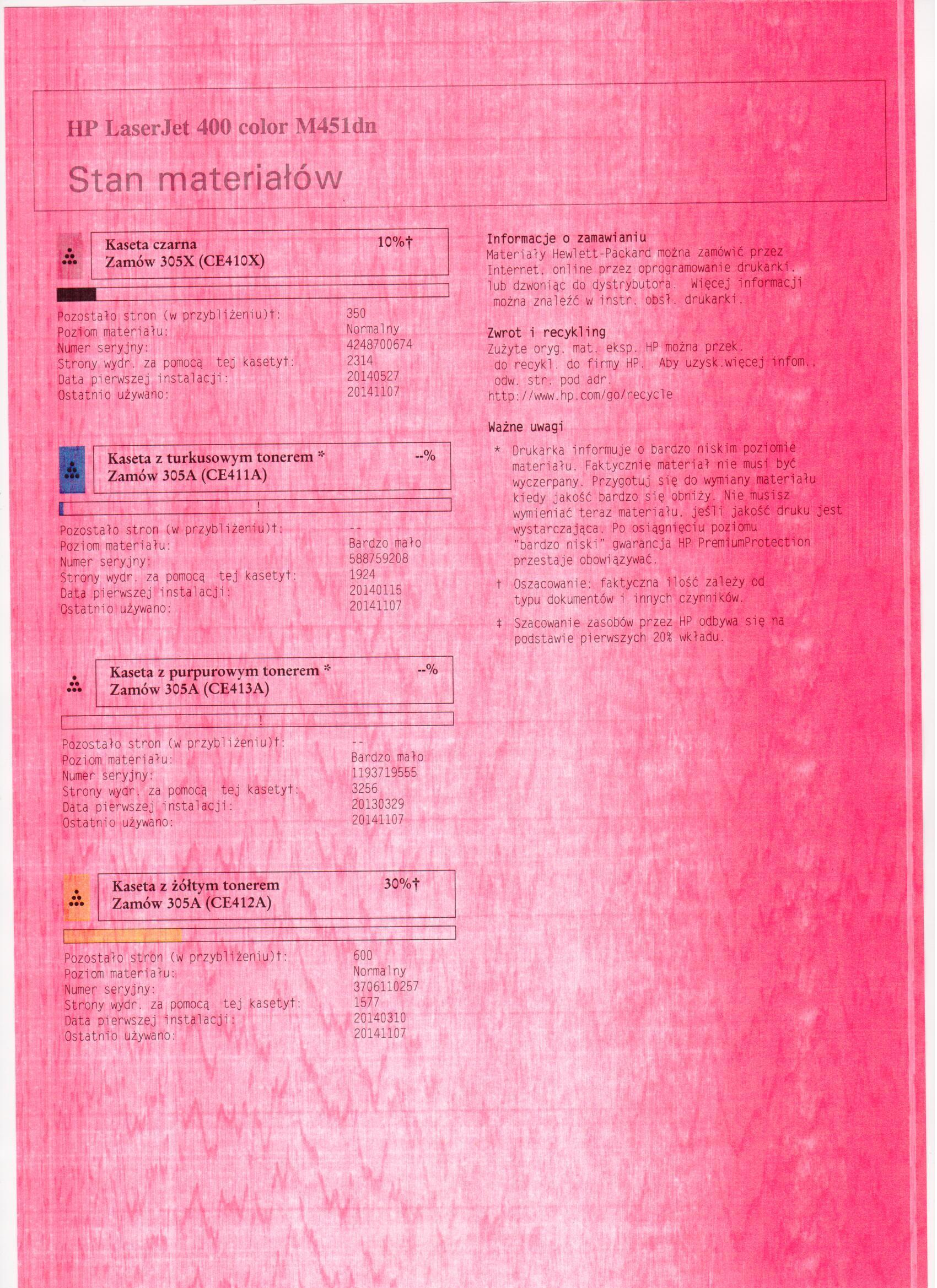

    Po napełnieniu tonera "purpurowy kolor" jak widać na zamieszczonym załączniku brudzi kartki. Jak można rozwiązać ten problem? Gdzie popełniłem błąd?
    Proszę o pomoc

    Powodów może być kilka:
    -niewłaściwy toner
    -za dużo toneru
    -źle ustawiona listwa ustalająca ilość podawanego toneru
    -dosypany toner "gryzie" się z resztkami pozostałego
    Przed zasypaniem zamiennikiem należy kasetę dokładnie wyczyścić z pozostałości poprzedniego, oryginalnego toneru. Na początek odsyp część toneru i zrób kilkanaście wydruków.
