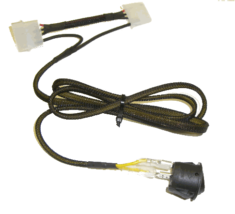

    Witajcie,
    mam zamiar wyprowadzić na przód obudowy fizyczny w(y)łącznik odcinający zasilanie od przewodu SATA, który zasilałby dysk twardy - magazyn danych (tak, wiem - nie wyłączałbym go nigdy w trakcie pracy). Podobne do tego (w załączniku), tylko że nie molexy.
    Jakie żyły odciąć w przewodzie SATA, aby wyłączyć zasilanie dysku?
    W związku z tym potrzebuję pomocy, ponieważ nie do końca wiem, które żyły z poszczególnymi napięciami zasilają dysk. Gdzieś wyczytałem, że 5 i 12 woltów, ale pewien nie jestem.
    Liczę na pomoc we wskazaniu, które żyły miałyby być przerywane przełącznikiem

  • #7 14110409
    strucel
    Poziom 35  
    Odciecie masy nic nie da po pierwsze masa w przypadku dysków talerzowych jest też na ich obudowie więc trzeba by dysk odizolować od obudowy komputera a ponadto masa "idzie" też przewodem sygnałowym SATA.
    Jeśli to jest dysk 2,5" np ssd wystarczy odcięcie 5V ponieważ tylko takie napięcie te dyski wykorzystują.
  • #8 14110505
    Dra98
    Moderator - Komputery Serwis
    Wyłącznik na zdjęciu odcina +12V tylko, masę jak powyżej zostawił bym w spokoju.
    Dysk może pracować bez takich zabiegów, oszczędność prądu czy zużycie dysku można przecież pominąć. Natomiast jeśli ma być rzadko używany to lepiej zainwestować w zewnętrzny napęd.
  • #9 14111096
    Setral
    Poziom 8  
    Że ja wcześniej nie znalazłem tamtego tematu, no. Nie wiem jak szukałem wczoraj, ale dziś już znalazłem i wiem, że napięcie 12 wolt zasila silnik, 5 głowicę, a 3,3 nie jest wykorzystywane.
    Druga rzecz - czy podpięcie zwykłego wentylatora do którejś z linii (12 lub 5) będzie powodować spadki napięć, negatywnie wpływające na pracę dysku? Chciałbym wykonać wentylowaną kieszeń na dysk z obudowy po napędzie DVD.
  • #10 14111250
    stefanx9999
    Jak dasz 'normalny' wentylator - to spadki napięcia są pomijalne. Bardziej bym się bał zakłóceń, którymi może (choć nie musi) sypać wentylator. To może być bardziej szkodliwe dla pracy dysku.
