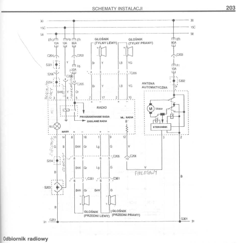

    Witam serdecznie. Wszedłem z posiadanie pojazdu Deawoo Lanos 1,4 2000r. Rzeczą która mi przeszkadza jest to, że radio po zgaszeniu samochodu gra nadal . Już kilka razy zdarzyło mi się zostawić włączone. Pomyślałem, że ktoś specjalnie tak podłączył i wystarczy przepiąć kable ale okazało się, że pies jest gdzie indziej pogrzebany. A mianowicie na przewodzie plusowym ze stacyjki napięcie + 12 jest cały czas niezależnie od tego w jakiej pozycji jest stacyjka i czy znajduje się w niej kluczyk. Oczywiście na drugim przewodzie dodatnim również jest cały czas napięcie. Wiem, że powinienem się tym sam bawić ale wszystkie rzeczy robię pod chmurką pod blokiem a temperatura nie zachęca do rozkręcania plastików :) Pozdrawiam serdecznie i liczę na pomoc.

    #5 14127693
    gasior5
    Sprawdź skąd zapalniczka ma stały plus. Często dla wygody podłączano stały + z akumulatora do zapalniczki i z niej wychodzono na radio.
    Poniżej schematy jak było w oryginale.
    deawoo lanos 1.4 - stacyjka nie odłącza zasilania w instalacji radiowej deawoo lanos 1.4 - stacyjka nie odłącza zasilania w instalacji radiowej
  • #6 14128298
    Ruszki88
    Tak jak napisałeś Gasior5 ktoś coś tam namieszał :) Po wyjęciu bezpiecznika od zapalniczki - F10 napięcie w gnieździe zapalniczki jest cały czas. Ale na bezpieczniku napięcie zanika po wyłączeniu stacyjki więc to jest OK. Natomiast w gnieździe bezpiecznika F9 (radio ze stacyjki) napięcie jest cały czas niezależnie od stacyjki. Zdecydowanie ktoś sobie coś pozmieniał natomiast skoro sytuacja tak wygląda to mam zamiar podpiąć radio po bezpiecznik zapaliczki F10 i wszystko powinno być jak należy.
    #7 14129965
    gasior5
    Możesz tak spróbować zrobić, ale sprawdź dokładnie przed podpięciem radia.
    Zwróć uwagę, że do radia +12 idzie 3 kablami.
    Oryginalnie na 3 pinie (kabel pomarańczowy) masz stałe +12 odpowiadające m.in za programowanie radia. Jak nie będzie stałego +12 to po każdym wyłączeniu radia będziesz je musiał programować na nowo jeśli nie ma własnego podtrzymania pamięci.
    Napięcie po stacyjce powinno pójść na żółty kabel.
    Brązowo-biały to podświetlenie radia.
  • #8 18746261
    Ruszki88
