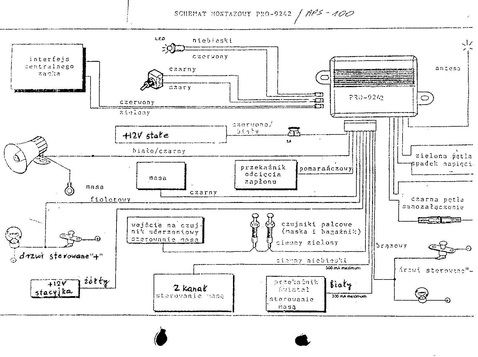

#1 1463232 05 Maj 2005 11:52 asek22 asek22 Poziom 12 #1 1463232 05 Maj 2005 11:52 Moze ktos wie co to za alarm? byl on zalozony w hondzie Civic 95 rok. Caly czas wyje alarm i wogole nie reaguje na piloty. Baterie w pilotach zalozylem nowe i nic dalej wyje
#2 1478252 10 Maj 2005 00:45 wojtas69 wojtas69 Poziom 16 Pomocny post? (0) #2 1478252 10 Maj 2005 00:45 Rozbierz obudowę i wtedy zrób zdjęcia najlepiej z pilotami to będziesz miał większe szanse ze ktos pomoże.
#3 1478360 10 Maj 2005 02:05 longines longines Poziom 26 Pomocny post? (0) #3 1478360 10 Maj 2005 02:05 Producentem tego urządzenia jest firma: Nutek Corporation z Tajwanu. Lepiej pokaż "bebechy" ... bo u Nuteka raczej cięzko będzie Ci znaleźć informacje o tym urządzeniu (Nutek to gigant technologiczny!!!)
#4 1482782 11 Maj 2005 15:29 PrzemoNS PrzemoNS Poziom 12 Pomocny post? (0) #4 1482782 11 Maj 2005 15:29 Jest to Prestige APS 100. pozdrawiam Przemek.
#5 1482982 11 Maj 2005 16:37 kylo1 kylo1 Poziom 12 Pomocny post? (0) #5 1482982 11 Maj 2005 16:37 PrzemoNS napisał: Jest to Prestige APS 100. pozdrawiam Przemek. Zgadzam się ostatnio miałem okazje rozbierać samochód i widziałem taką centralkę jest to na 100% Prestige APS 100 Załączniki: schemat montażowy prestige APS 100.jpg Download (254.76 KB)
