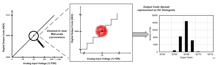

Rozdzielczość przetwornika ADC definiuje się jako najmniejszą możliwą zmianę wartości sygnału wejściowego, która spowoduje zmianę wartości wyjściowego sygnału cyfrowego. W przypadku idealnego przetwornika, funkcja przejścia jest funkcją schodkową, z szerokością schodka równa rozdzielczości. Jednakże w przypadku rzeczywistych układów, szczególnie tych o większej rozdzielczości (>16 bit), funkcja przejścia będzie się znacznie różniła od idealnej odpowiedzi układu. Spowodowane jest to wpływem szumu na działanie układu, a także układem wejściowym i innymi elementami ADC, które zmniejszają jego efektywną rozdzielczość.
Co więcej, pamiętać należy iż jeśli przyłoży się do wejścia przetwornika stałe napięcie, to wyjście cyfrowe powinno, przy każdej konwersji, wskazywać tą samą wartość (co na poniższej ilustracji wyobrażone jest jako czarna kropka). W rzeczywistym układzie, kody wyjściowe będą rozłożone na kilka różnych wartości (zgrupowanie zobrazowane jest z pomocą czerwonych kropek), a ich rozrzut będzie zależny od całkowitego poziomu szumu w systemie (to jest włączając w to szumy napięcia odniesienia i wewnętrzne źródła szumu w części analogowej przetwornika. Im większy jest poziom szumu w systemie, tym szerzej rozłożone są kody wyjściowe dla stałej wartości wejścia i odwrotnie - im mniej szumu tym dystrybucja węższa. Tego typu rozrzut często obrazuje się w kartach katalogowych z pomocą histogramu kodów wyjściowych dla stałej wartości anpięcia wejściowego.
Powyższa ilustracja prowokuje zasadnicze pytanie. Jeżeli ta sama wartość napięcia wejściowego jest w stanie powodować generację różnych kodów wyjściowych, to jaki sens ma definicja rozdzielczości, taka jak powyżej? Jeśli pojedyncze napięcie (zmiana równa zero) może powodować zmianę wyjścia cyfrowego, to czy definicja rozdzielczości jest prawdziwa? Tak, ale tylko jeżeli jedyny szum jaki uwzględnimy w analizie to szum kwantyzacji. Jednakże, jeśli uwzględnimy wszystkie źródła szumu, jesteśmy w stanie wyznaczyć rozdzielczość pozbawioną szumu na podstawie NPP, czyli dystrybucji kodów, tak jak w równaniu (1) poniżej:

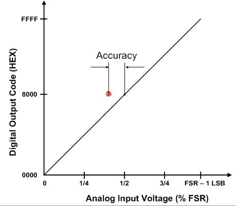

Następnie rozważmy sytuację w której kody wyjściowe (czerwone kropki) w pierwszej ilustracji nie są skupione wokół idealnej wartości wyjściowej, ale jakiejś innej wartości (tak jak pokazano to poniżej). Odległość od idealnej wartości jest wyznacznikiem dokładności systemu. Nie tylko przetwornika ADC, ale także, na przykład, analogowego front-endu przed ADC, źródła napięcia odniesienia, jego buforu etc.. Wszystkie te elementy mają wpływ na całkowitą dokładność systemu.
Istotnym jest pamiętanie iż te dwie wartości są od siebie różne i niekoniecznie muszą być różne. Z punktu widzenia projektowania systemu elektronicznego, dokładność determinuje zarządzanie całkowitym błędem pomiarowym systemu, a rozdzielczość ma wpływ na algorytmy i oprogramowanie używane przez system.
