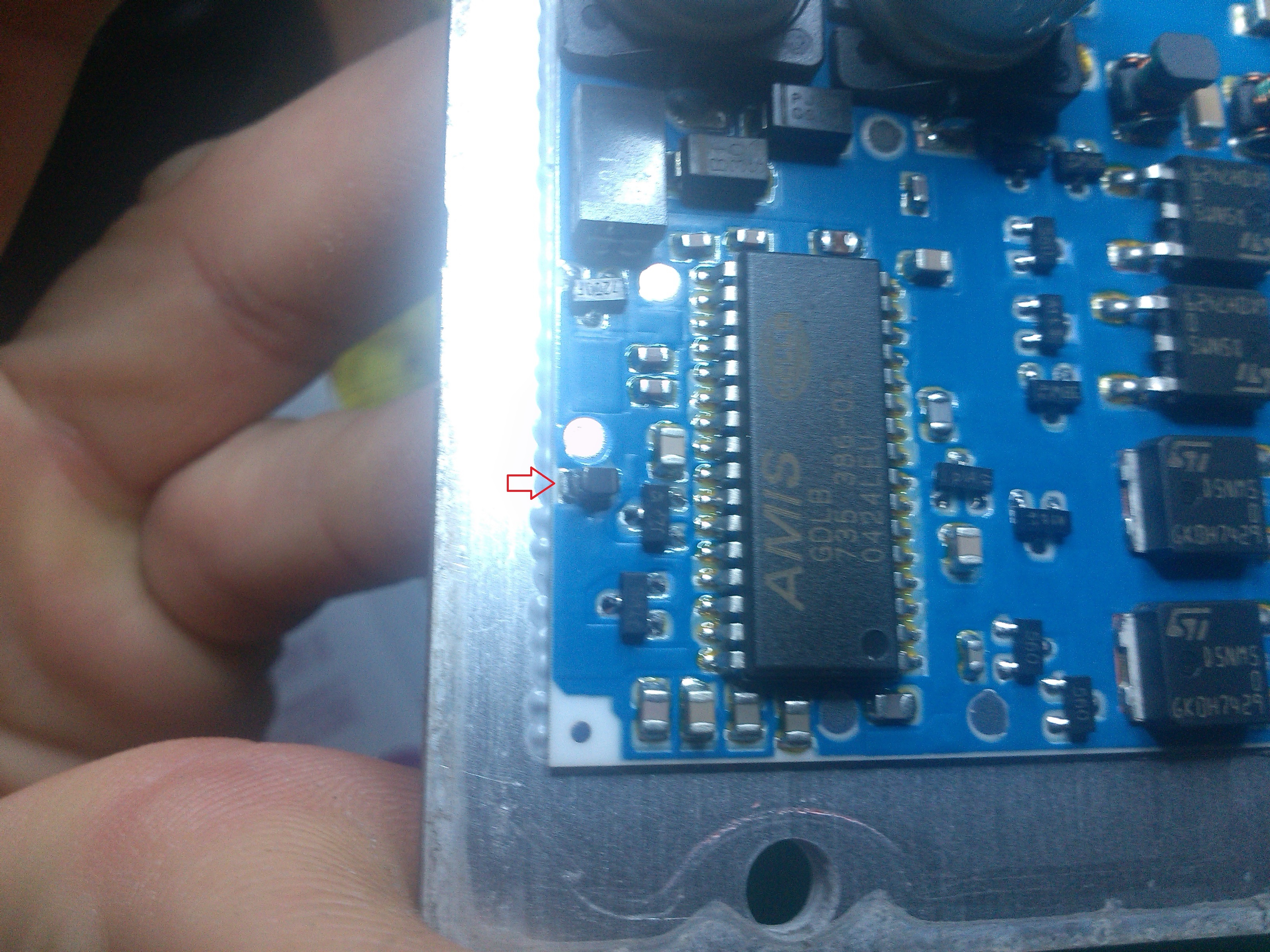

    mam uszkodzoną przetwornicę Hella z reflektora AFL. Od płytki 'odkleił' się jeden element. Czy ktoś może pomóc w identyfikacji tego elementu?
    Vectra C/Signum - uszkodzona przetwornica 5DV 008 290-00 Vectra C/Signum - uszkodzona przetwornica 5DV 008 290-00

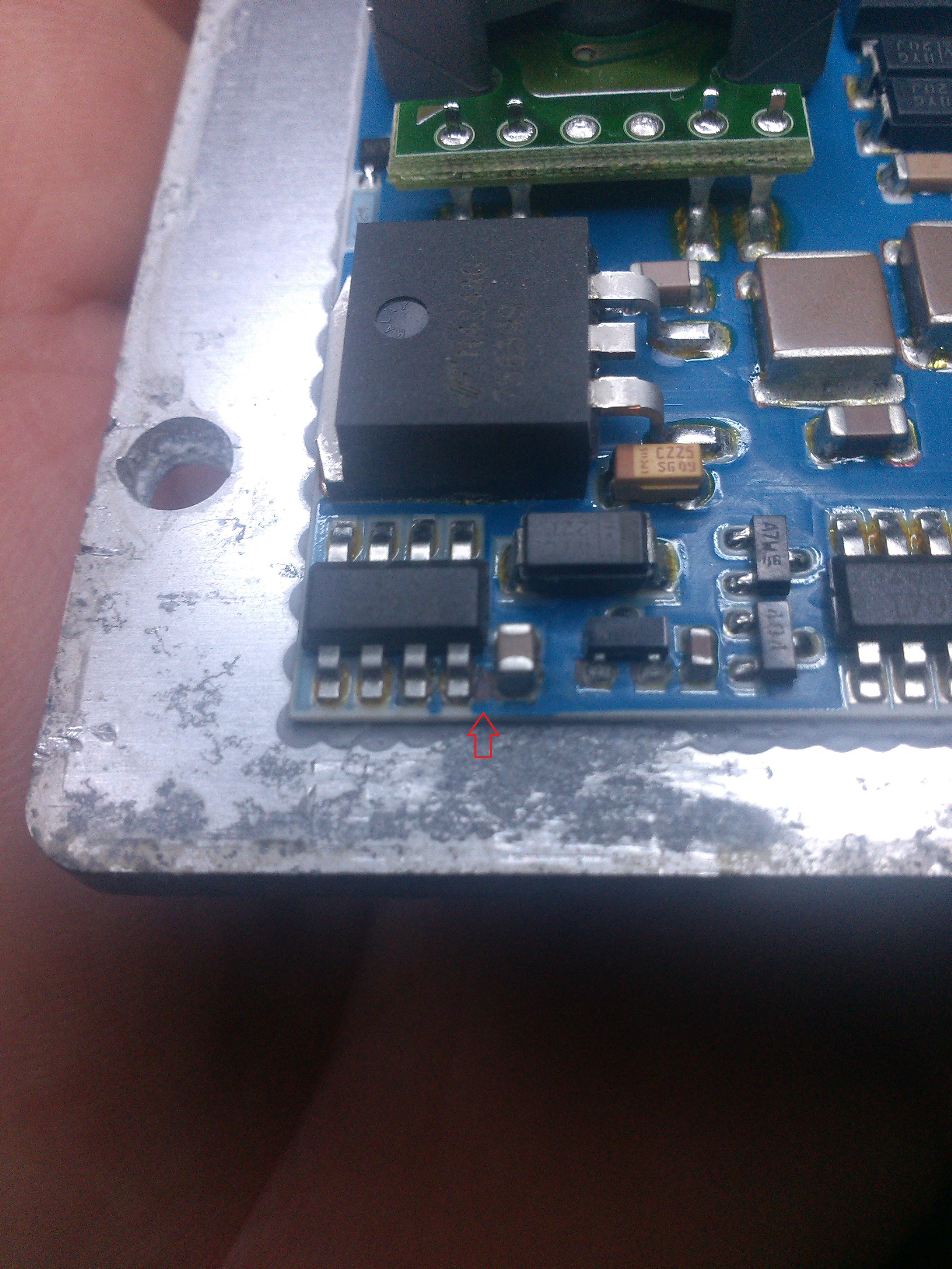

    Dodatkowo przepalił się bezpiecznik od tego reflektora. Co mogło to spowodować? Płytka ma delikatnie uszkodzony laminat w tym miejscu:
    Poza tym nie widać innych uszkodzeń i śladów zawilgocenia.
  • #2 14115534
    Erwin123
    Mi to wyglada na kondensator.
  • #3 14116612
    SmoqRaz
    Dzięki za odpowiedź, ale będę potrzebował konkretnych wartości tego elementu.

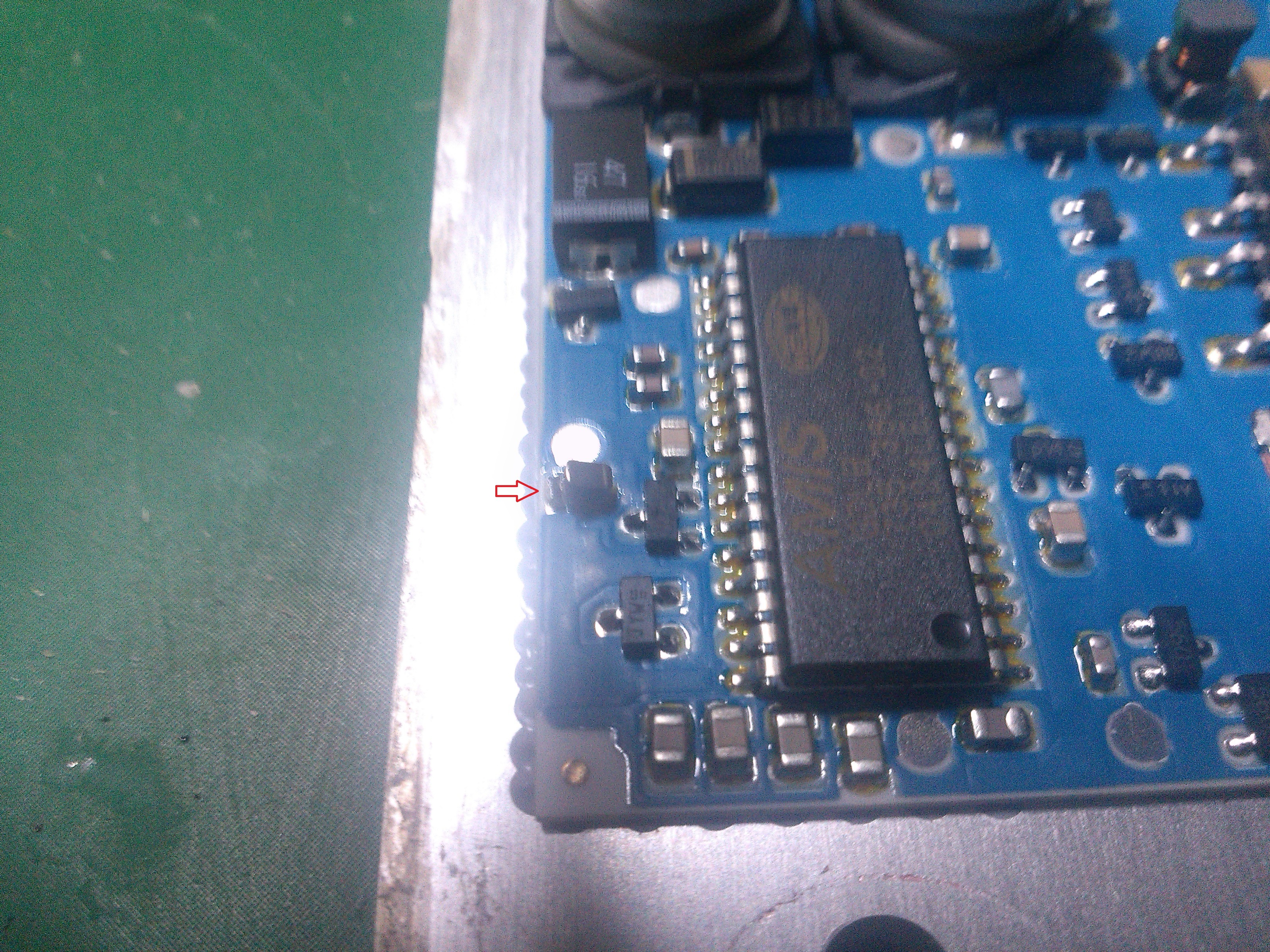

  • #5 14143007
    SmoqRaz
    Temat do zamknięcia. Przerzucone 2 elementy z dawcy i przetwornica śmiga.

  • #8 14251451
    SmoqRaz
    Po wymianie tylko 'oderwanego' elementu przetwornica nie wstała, przerzuciłem układ zaznaczony X i w końcu nastała jasność. Nie robiłem pomiarów tego elementu.
