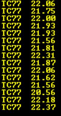

  • #9 14121624
    unser2014
    Czy to normalne, że ten czujnik ma aż takie wahania odczytu (ponad 1,5C) ?
    TC77 - Błąd odczytu temperatury z TC77 podłączonego do Atmega32A
  • #10 14121667
    michalko12
    Specjalista - Mikrokontrolery
    Jeśli ma źle odfiltrowane zasilanie to tak może być.
