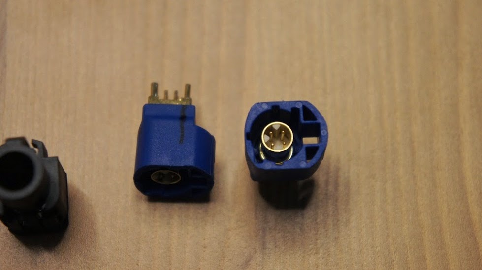

    Witam serdecznie.
    Szukam oznaczenia i producenta wtyczki 4-pinowej do kamery LOW do VW Golfa (w zasadzie ogólnie do VW). Sama obudowa wtyczki jest łatwa do dostania w serwisie VW - ma numer 4E0 035 749 F, natomiast nie można kupić do niej pinów i wnętrza - tylko gotowy, zaprasowany kabel. Przeszukałem już internet wzdłuż i wszerz, ale moje poszukiwania skończyły się na znalezieniu gotowej wiązki z chin...
    Tak to wygląda jak na zdjęciu poniżej. Poszukuję niebieskiego elementu w wersji do zaprasowania na kablu - obecnie mam wersję do wlutowania w płytkę.

    Cześć Marcin
    Co prawda dawno pisałeś o wtyczce ale może już wiesz gdzie to kupić?
    Wtyczka ta to HSD (High Speed Data) kodowanie C (niebieska)
    Możesz również użyć kodowania Z - uniwersalne

    Hej, również przerabiam teraz ten temat, jeśli ktoś wie, gdzie kupić takie wtyczki do zarobienia na kabel, dajcie proszę znać.
    Znalazłem na razie tylko TUTAJ i tylko żeńską, jakby jeszcze męską mieli, może dałoby radę coś z tego ogarnąć.
