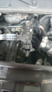

    Nie zwracałbym się o radę na forum gdyby nie fakt ,że jestem w Niemczech a tu drogo.Auto to Renault Trafic 2.0dci z roku 2009.Podczas jazdy zgasł i zapaliły się kontrolki silnika i stop.Po otwarciu maski zobaczyłem palące się przewody za obudową filtra powietrza ale na szczęście miałem gaśnicę.Winowajcą okazał się przewód zasilający jedną z grzałek a dokładniej miejsce połączenia z grzałką.
    Sprawdziłem wszystkie grzałki i tylko ta jedna okazuje się być sprawna a pozostałe trzy mają ponad 2kohm oporności.Tuż przy tych kablach jest jakiś przewód który się przepalił i na końcu którego jest jakiś (czujnik?) czy coś.Poza tym brak Renault Trafic 2.0 - Zapaliły się przewody od grzałek Renault Trafic 2.0 - Zapaliły się przewody od grzałek widocznych uszkodzeń.Teraz nie chce zapalić i świeci się stop i silnik.Bezpieczniki sprawdzone.Może ktoś się orientuje co to za przewód i czy musowo kasować błędy w tym aucie komputerem czy po wyeliminowaniu usterki komputer przeprowadza samo diagnostykę i uruchamia silnik?

    Na mierniku świeca(grzałka) ma około 0.5ohm ale być może dostała zwarcia w trakcie pracy a bezpiecznik też nie wiem czemu się nie spalił.Może nie było zwarcia a tylko niewłaściwy zestyk połączeń co w efekcie wywołało zapalenie izolacji(nie zapaliła się izolacja kabla ale jego koszulka).A ten przewód to na pewno paliwowy a nie coś z układu cieczy chłodzącej?

    Grzałki odpięte przewody do grzałek też sprawdzałem miernikiem i jest ok a zresztą te grzałki nie pracują od razu bo musi być spełnionych kilka warunków no i jak by w tym przewodzie było paliwo to czy nie zapaliłoby się od razu?

    pv1
