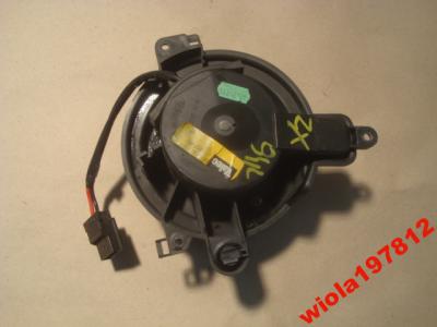

    Oki wymontowałem silnik. Jak wyjąłem jeszcze chcialem sprawdzic do jakiego stopnia jest martwy. Zaskakiwał dopóki nim trząsłem. Zakładam że definitywnie do wymiany? Nie miałem jednak żadnej wtyczki tylko musialem niestety ucinać kable. Nie wiem czy to była samoróbka, czy tak to wyglądało od nowości. Powinienem przy takich operacjach odłączać też akumulator(samą masę)? Zrobiłem tak na wszelki wypadek i zastanowiło mnie to, że przy zakładaniu klemy na biegun akumulatora kilka razy mi zaiskrzyło. To normalne?
  • #18 14122113
    Pawel wawa
    Normalne. Pewnie był włączony zapłon, nie rób tak. Zapłon ma być wyłączony. Tak, silniczek na złom. Możesz sobie go rozebrać w celach poglądowych. Zobacz, na 100% jest wtyczka, wklej zdjęcie to Ci pokażę. Jak nie przy samym silniczku, to kawałek dalej, na przewodzie. Musi być.

  • #20 14122636
    Pawel wawa
    I znowu odsyłam do portalu aukcyjnego. Tu przykładowe zdjęcie z aukcji Allegro- użytkownika wiola197812
    Kostka widoczna.
