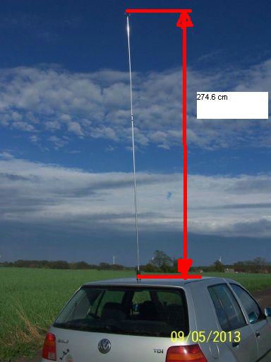

    Dziękujemy za objaśnienia Kolegi SP5ANJ. Można było stanowczo krócej, zmniejszenie rozmiarów anteny zmniejsza jej zysk. Coś za coś. Na mobilu jeszcze nie widziałem nie skracanej anteny. Ćwiartka to prawie 3 metry, jak jeździć z takim masztem?
  • #13 14128870
    Wojte1199
    Poziom 19  
    Robewit przepraszam za Off-topic ale pełne ćwiartki jeżdżą po mojej okolicy. Fakt że nie ma żadnych linii tramwajowych itp.
